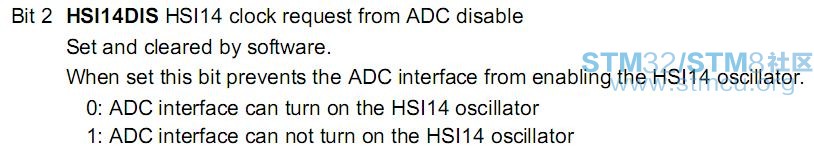

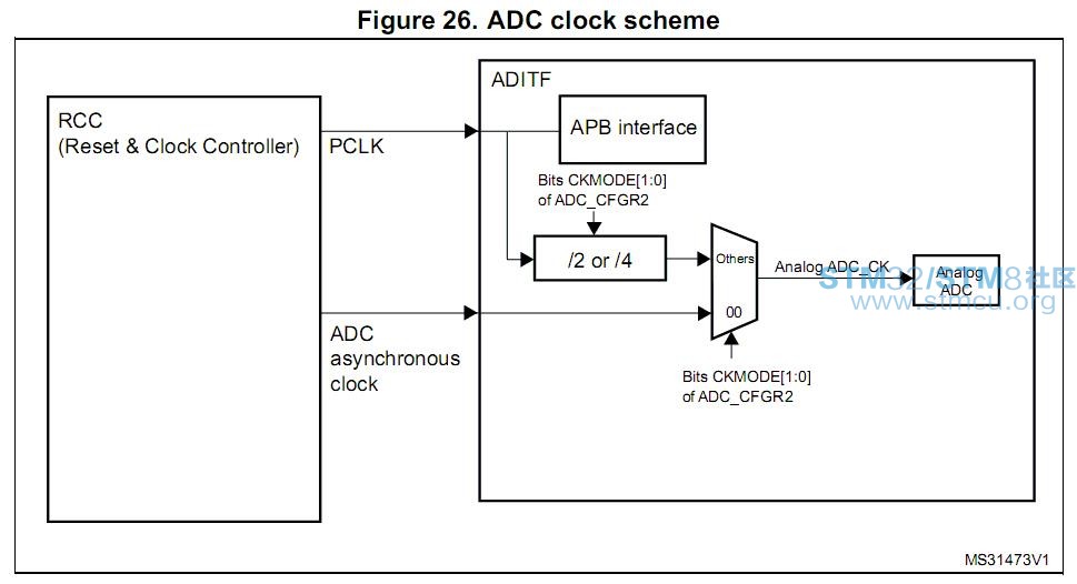

如上图,STM32F0的ADC可以选两种时钟,通过ADCx->CFGR2进行选择,复位之后该寄存器是0,也就是选ADCCLK,也就是名字为HSI14的时钟,它通过RCC->CR2初始化,复位之后该寄存器是0xXX00 XX80,也就是HSI14ON是关闭的,官方的库文件里关于ADC的例程,在初始化ADC时也没有对该寄存器进行设置。但ADC确实可以工作。会不会是下面这个原因?
这1位是0,所以HSI14 oscillator可以被ADC自动打开? 另外在文档里找到了这两句话“The ADC interface can automatically switch ON/OFF the 14 MHz internal oscillator to save power.” “The 14 MHz RC oscillator can be configured by software either to be turned on/off (“auto-off mode”) by the ADC interface or to be always enabled. ” |
