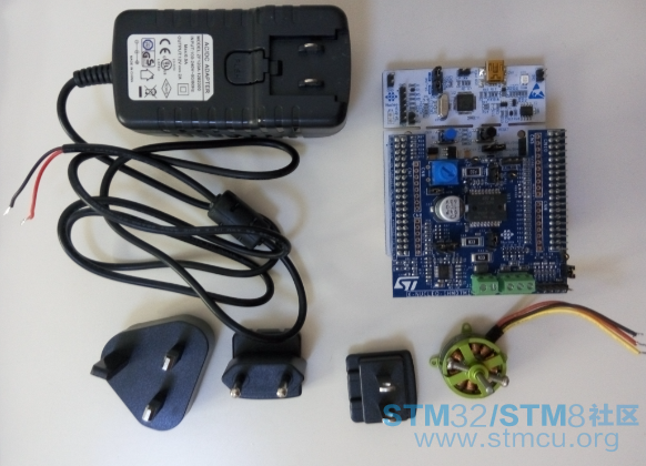

- |7 c+ F# d$ v一、套件清单:
6 ]8 U4 F: E! D5 q! Y# H2 U, ^" X    适配器:12V-2A电源,主控板:Nucleo-F302R8,驱动板:IHM07M1,电机:BR2804-1700kv. K# z3 N7 E) @) ]/ m

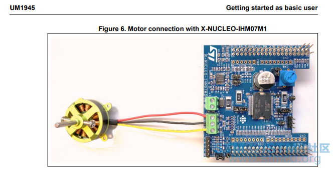

4 m5 n) I  q. _- I二、电机连接线序:
9 p; b' |: Q' T; I$ h; E# a    根据BLDC无感电机结构可知线序只影响电机正反转。官方手册给出的连接顺序OUT1 - 红, OUT2 - 黑,  OUT3 - 黄,只是为了保证程序与电机顺时针、逆时针是对应的。

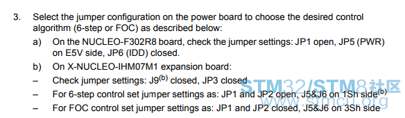

三、IHM07M驱动板跳针jp连接及控制算法关系:0 K, C, [; j9 a: U" U5 S
    1.六步法:jp1、jp2断开,jp5、jp6连接1sh6 x. |/ K" ], P1 @  s$ ]4 H
    2.矢量控制:jp1、jp2闭合,jp5、jp6连接3sh
( j7 R& E+ ]4 o9 e9 Y1 T8 ]* H8 j/ _) B: A- j

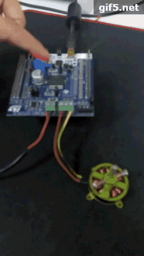

五、示例:. m7 s2 \* R  u$ g, a/ y4 m7 N0 [
    1.正确示例,六步法程序,六步法连接jp,电机旋转
: e2 N5 K% x  W- [4 y; `6 @% L7 n/ b  S; c2 z9 W+ n- C
3 X( P8 }+ k' Z+ p, C0 O1 S- \6 j' Z; a+ m, a" [4 t5 a: d
    2.错误示例,六步法程序,矢量控制连接jp,电机不能旋转
: i- f- T9 D  \8 Q, ~+ c         false.gif

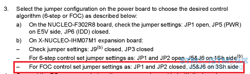

楼主:参阅手册,您那个矢量控制模式时,JP1和JP2应该连接才是。 无标题.png ) W  ^3 H; Q7 |1 m8 v5 u7 }
踏平幼稚园 回答时间:2017-8-21 09:24:39
wenyangzeng 发表于 2017-8-20 17:06
6 G/ n* {. E$ l3 Y! S0 x4 G9 d: A楼主:参阅手册,您那个矢量控制模式时,JP1和JP2应该连接才是。
, B: M% r0 h% ^1 f' r0 s
打错了,已更正
