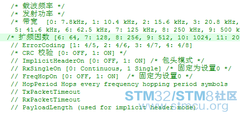

最近用stm32 做物联网lora这一块,本来已经做好了。拿到现场测试时发现问题了,就是标题说的,没有考虑点现场有多个发射点,因为程序都是一样的,定时1s同时发送,就导致接收端只能匹配上一个或者两个点。截图是lora配置时的一些参数,我这两天查资料有了一些方案比如更改载波频率,扩频因数,或者硬件在通信时先对码再通信,再或者软件上发送时加个ms级的随机延时函数。初做物联网有很多问题不知道各位物联网达人是怎么处理和解决的,希望各位大神不吝指导,学习学习。

lora仅是无线通信中的一种,像蓝牙wifi zigbee等应该都会遇到类似于一主多从等冲突的时候。寻求一种成熟的解决方案。

轮询的方式在这个项目中不可行,上报的数据里边包含状态信息所以需要周期上传。
您说的不同的频点指的是什么? 载波频率吗?
