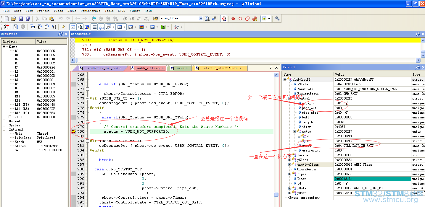

   近来要使用USB 通信,由于通信量不大,约为每0.2SEC 一次20字节,所以选择使用使用HID, 主/从机都是使用STM32F105,当前从机可以正常发数据到PC 端,每1SEC 发一组数据,使用USBlyzer 可以看到数据正常发送到PC端。 要处理主机时碰到了问题,
   使用HAL 库直接生成的代码。主机的枚举通过,   可是没法接收到从机定时发过来的数据,
定时2SEC调用 USBH_HID_SetReport   这一个来发送数据 reportType = 2 ,但是也没有反应
           USBH_HID_SetReport (phost,2,0x80,buff,15);
请问一下,如何解决这一个问题呢?
主机一直在这一个状态
主机一直在这一个状态

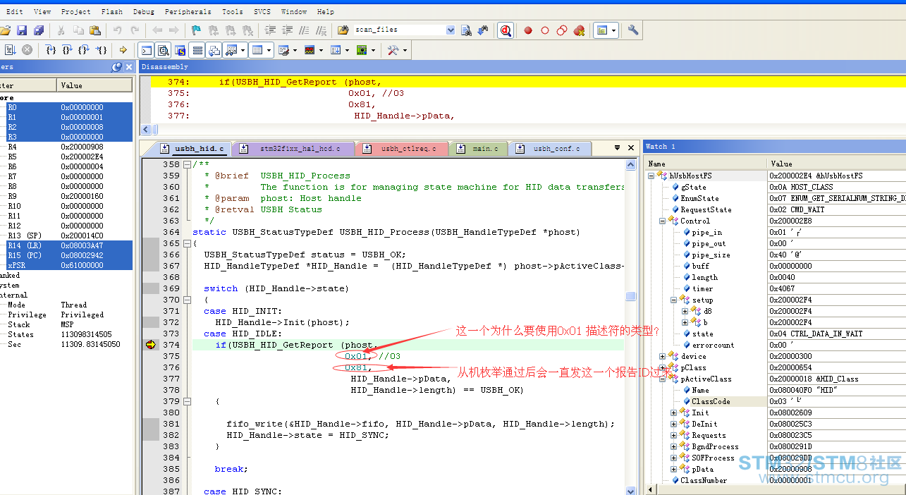

reportType?有那一些?
reportType?有那一些?

emc_ytm 回答时间:2017-10-5 18:59:18
还是没有解决
现在键盘一按下就会产生复位,  也就是STM32F105 会产生一个断线中断,又要重新枚举。
有一个键盘void USBH_HID_EventCallback(USBH_HandleTypeDef *phost) 这一个都没有运行到就复位了,
有二个键盘就是可以到void USBH_HID_EventCallback(USBH_HandleTypeDef *phost),收到按键值,
     然后就会产生一个/* Handle Disconnection event Interrupt */ 的中断。
        然后就会一直是断线状态,
同样,  有测到按键值的,下面的这一个发送报告会一直卡住不再发送出去了,   一直发送不返回OK了。
reportBuff[0] = 0X02;
                    do
                        status = USBH_HID_SetReport (phost,2,0,reportBuff,1);
                    while(status !=USBH_OK);
我当前使用的是库是HAL   F1.6.0的,
        请问一下是什么原因呢?
