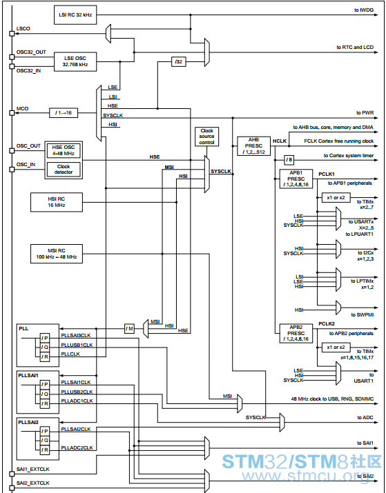

下图是STM32L476的时钟树,我觉得你需要先确定外部晶振的频率是多少MHz,之后分别配置系统时钟和AHB、APB时钟。注释的代码里有使用MSI时钟为系统时钟,也有选择HSE时钟为系统时钟,可能是这个产生的原因,可以修改试一试。
参与人数 1蝴蝶豆 +4 收起 理由
zero99 + 4

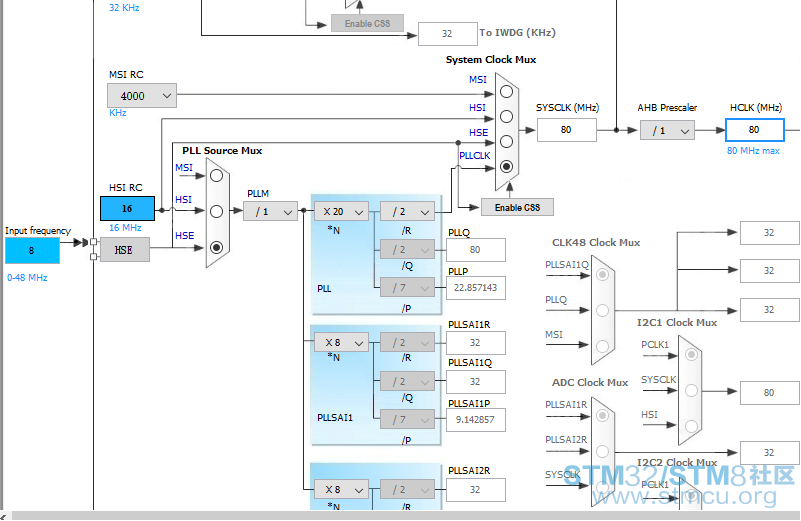

wenyangzeng 回答时间:2018-1-19 09:52:15
如果外部晶振频率为8MHZ时,系统时钟的配置如下:
RCC_OscInitStruct.OscillatorType = RCC_OSCILLATORTYPE_HSE;
  RCC_OscInitStruct.HSEState = RCC_HSE_BYPASS;
  RCC_OscInitStruct.PLL.PLLState = RCC_PLL_ON;
  RCC_OscInitStruct.PLL.PLLSource = RCC_PLLSOURCE_HSE;
  RCC_OscInitStruct.PLL.PLLM = 1;
  RCC_OscInitStruct.PLL.PLLN = 20;
  RCC_OscInitStruct.PLL.PLLP = RCC_PLLP_DIV7;
  RCC_OscInitStruct.PLL.PLLQ = RCC_PLLQ_DIV2;
  RCC_OscInitStruct.PLL.PLLR = RCC_PLLR_DIV2;
红色部分与楼主的配置有所不同
