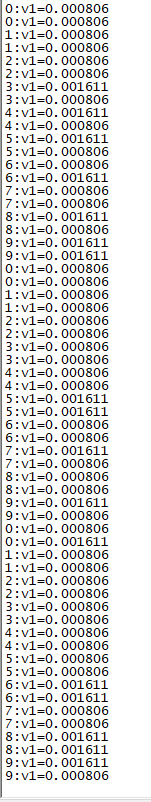

使用MDK编译器,发现每次程序都会运行3次才结束,不知道各位大大有遇到过吗?怎么才能避免这个啊。以前也遇到过,只是一直没怎么在意,今天又出现了。

运行结果:

单片机的main函数是不能执行到返回的
MrJiu 回答时间:2017-9-14 10:51:30
可一直接看启动文件的,main本来是一去不复返的函数,结果你main有返回。。。可以看一下启动文件里面mian函数跳出来后,执行了啥,不就知道了?
