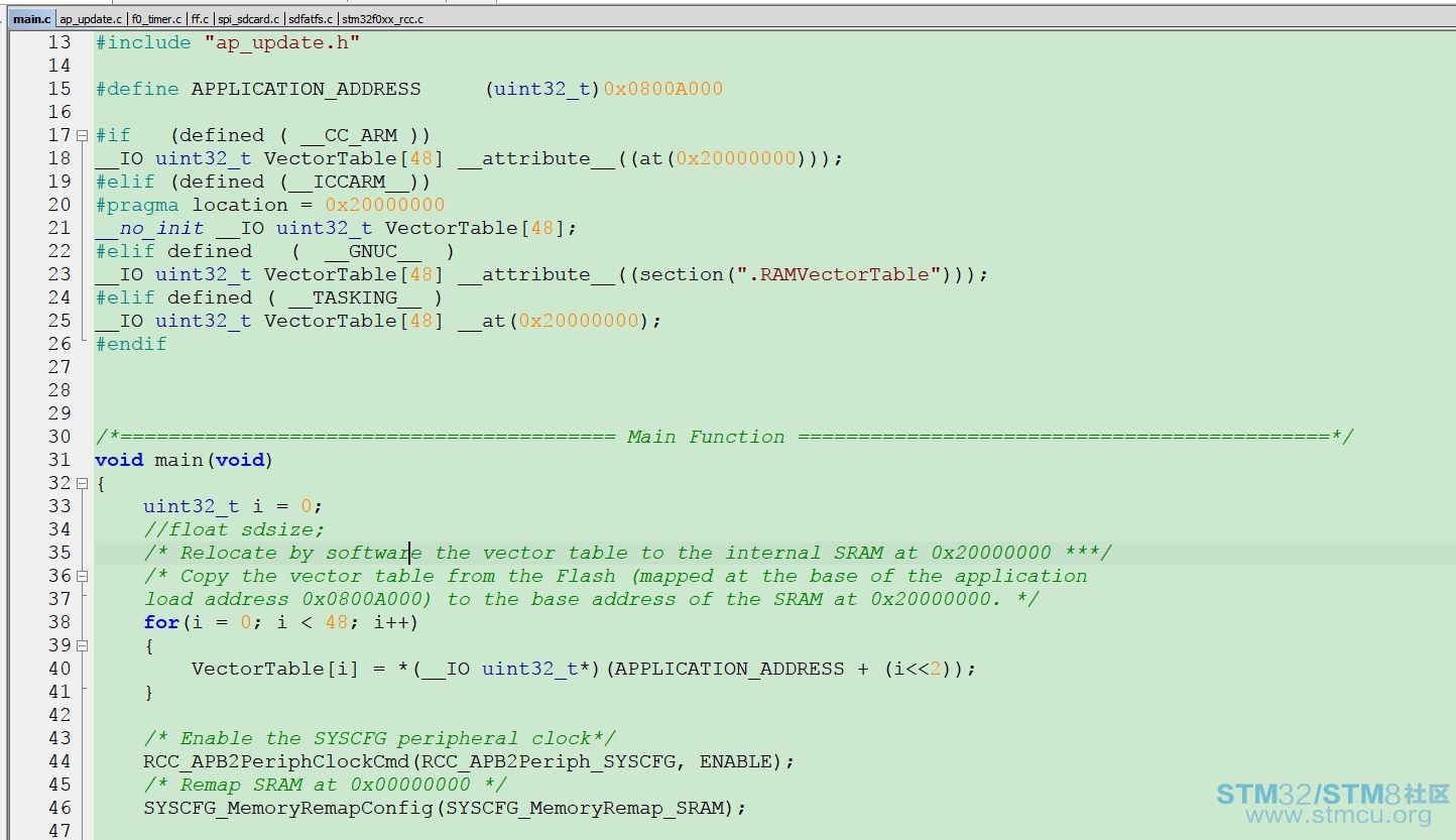

特别要注意形参uint16_t Datalength是指的字数,就是uint32_t类型变量的数量,而f_read读取的是字节数,要除以4进行转换,刚开始就是没有转换导致写的flash数据不正常,跳转后死机。
/ ?) a  m5 q9 \+ D# @% \' q5 H: v跳转程序也是参考的官方例程。我设置的App程序起始地址为:0x0800 A000
8 ]2 a$ S/ F8 P$ G
此外bootloader程序的IAR工程配置如图,flash地址范围:0x0800 0000 - 0x0800 9FFF,占用40K

1、App程序主要在原来的程序基础上修改flash起始和结束地址,以及中断向量偏移。Flash地址范围我设为:0x0800 A000 – 0x0801 FFFF,占用88K,IAR配置如下:
7 N0 q& B! g4 @
2 F! ?, K, W/ J7 i
( G2 ?. H* i( N  s! R- y( `
) q" w8 o9 D4 d$ s2 [& b
, d  J8 q  U6 ^- P& K8 Y6 X8 K- F
3 q2 ^) _+ h. w; S# k% `( H5 U7 }2 M: c* R% t
2、由于STM32F0没有像F1,F4那样的中断向量偏移寄存器,需要通过进行内存地址映射来实现,具体实现原理参见http://www.51hei.com/bbs/dpj-40938-1.html$ Q7 q" ?% D( G' O( o3 W3 E) y6 B
所以在App程序main函数开始的地方加如下代码:(参考官方例程修改)
app设置
app设置
3 d# a: o/ X$ B
其实在官方例程中为 RCC_APB2PeriphResetCmd(RCC_APB2Periph_SYSCFG, ENABLE);这并没有打开系统配置时钟,应该改为RCC_APB2PeriphClockCmd(RCC_APB2Periph_SYSCFG, ENABLE);我也是看到网上其他帖子才发现并改正过来的,在这里感谢网友们的分享!" f& s+ `( ^+ @# k4 c
以上就是我做的STM32F0的IAP升级方案,实际测试感觉速度很快,可能我的App程序不大,50K左右,升级过程基本在3秒以内。
