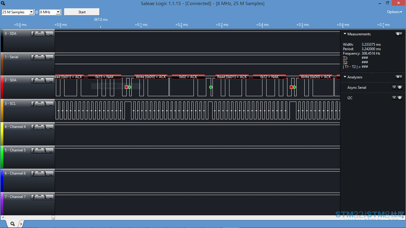

上一帖的问题经隔壁坛友提示,发现地址错了,遂改程序,仍然不行。
又根据坛友意见,换为STM32F072C8测试。
今天拿到逻辑分析仪,挂上去一看,瞬间明白,这回地址没发错,器件也正常应答,然而STM32就是读数据返回时候回了个NACK!!!
注明一下:我是让他连续读四个寄存器
程序很简单,就是读寄存器,然而为啥STM32就是回复NACK呢?

我也被坑了...我一直以为是从机的问题....结果一看,示波器显示是对的....
