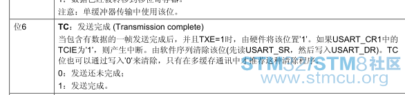

厦门浪子 回答时间:2018-3-2 16:34:49
黑皮男 发表于 2017-9-25 20:22
楼上正解,读写UART的数据寄存器会自动清除标志
