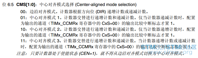

* O# @( a2 @5 \# {1 b/ e" {本文主要讲述如何配置单片机STM32F407VET6高级定时器1输出六路带死区互补PWM波形。
2 }5 f6 n2 v1 ^0 o高级定时器1有5种计数模式:* V* o& w; `  C1 b, b* T
TIM_CounterMode_Up、TIM_CounterMode_Down7 z; r& u1 A9 y/ Z
TIM_CounterMode_CenterAligned1
# Y$ V3 M9 ~" ^TIM_CounterMode_CenterAligned2, Y0 `2 C2 ?" @' W( R& @
TIM_CounterMode_CenterAligned3
4 w' R7 f" |% [. Z: U5 M  X  J% K; N 定时器1计数模式.PNG $ r0 S' P' g0 [, F% h" J" k
( e8 ~7 e/ ~( R4 N1 B- N" h9 K$ ~

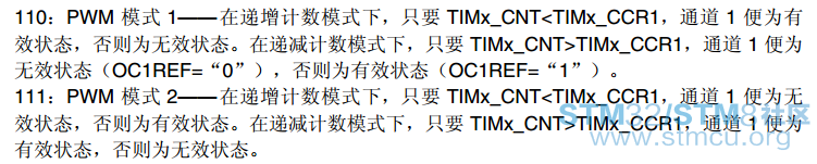

* c% G7 C( O; X1 ]1 G8 _  XPWM输出有2种模式:TIM_OCMode_PWM1、TIM_OCMode_PWM2

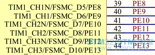

% O" e$ t7 @8 a3 ]01:硬件说明
! _" Q# y) k) t" u- Q' g
TIM1_CH1---->PE9
TIM1_CH1N---->PE8
TIM1_CH2---->PE11
TIM1_CH2N---->PE10
TIM1_CH3---->PE13
% }! l6 l% C% h1 {4 I
TIM1_CH3N---->PE12
+ K2 H5 P, ]4 P) J8 H  r9 f4 W. c

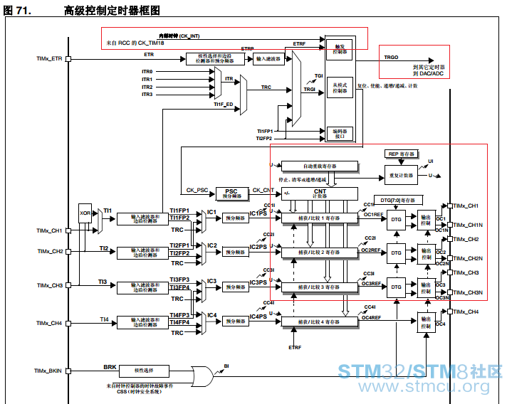

02:定时器1框图
查看ST官方RM0090参考手册,高级定时器1框图如下:

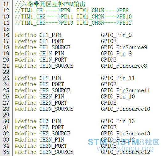

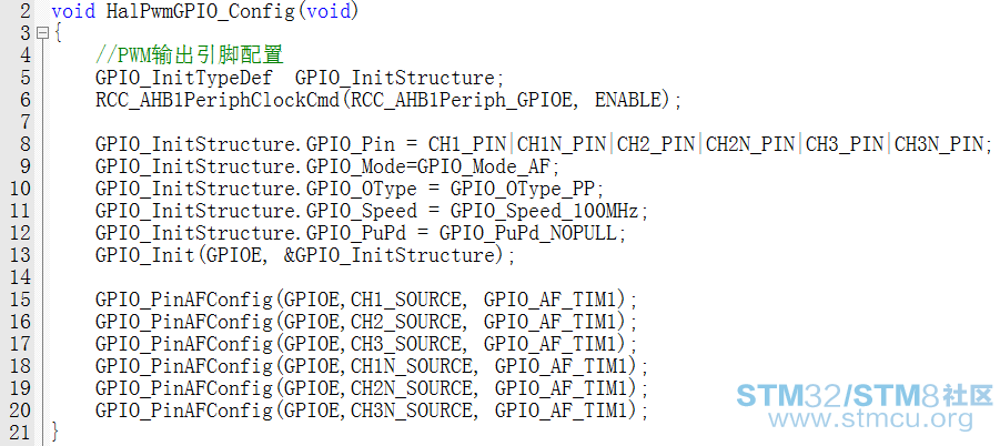

(1)IO配置
- Q- h" ]) d' ^8 `5 l

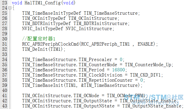

(2)定时器1配置
1 _6 c7 {  T+ c0 Q( [4 D
( q! A# W- y- i* a- t& s1 B
+ R$ A. K4 ^3 O$ O/ t- U
9 p0 y+ {4 |7 j9 K3 B' h1 i- A/ _' N
                                     " h8 o% d: k! s% p, B/ N

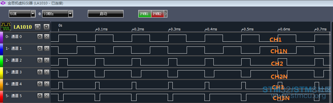

(1)六路带死区互补PWM
" P/ ?0 ]( R) [ 6PWM.PNG 2 p/ C$ h# ?2 D5 `/ J1 ?$ h

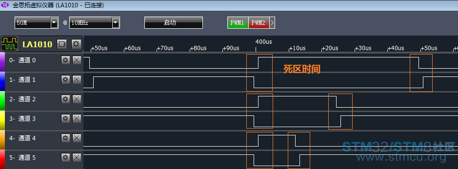

4 O6 x6 }& Q# q(2)死区分析
; e+ S) B: C! L4 v dt.PNG
$ ?& l, E) ^4 D3 E$ Q% m
4 x8 `7 J; L# k- ^; V4 V; t

贺工 回答时间:2017-10-17 19:04:29

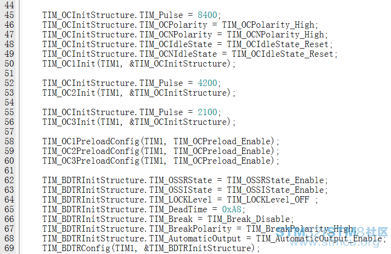

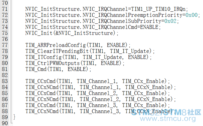

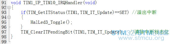

增加定时器1详细配置代码:7 o. s  U# g+ O- j+ {
( N6 U* A/ w5 E3 X; g t1_2.PNG % A5 H7 Z" h$ u9 U) a' n+ f
t1_3.PNG 8 q" ]# t4 ]) F" D: Q' X
t1_isr.PNG % O+ r2 y: O! ?) S8 |

( R0 m9 X% T; D* R测试结果:
/ H9 p( v3 i) ?/ |7 s 6PWM.PNG
6 J8 \4 L+ \" Y/ y  ?; ?2 p% m; l8 H1 M: Q3 e1 |
( ]4 y$ {! W& }& w

; M- b7 r, G% m4 B  R: P/ b! s5 D; m另外。问一下,波形测试适用的是逻辑分析仪?
贺工 回答时间:2017-10-16 09:38:33
网事悠悠 发表于 2017-10-15 22:14
, s2 }: E( K) e- l3 k+ x6 T这个好,适用,正需要,感谢分享。
7 S) P: f% ?1 C) h+ J: Z
; n, i' s8 \% Q. b7 T" `. I$ [7 D  N另外。问一下,波形测试适用的是逻辑分析仪? ...
& H5 v4 E# A/ \7 ~+ w! s2 q是的,数字逻辑分析仪测试的
