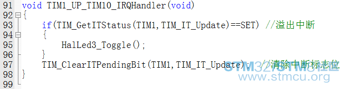

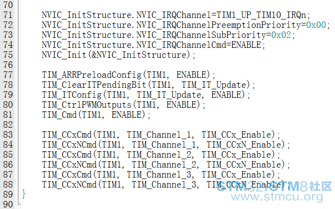

增加定时器1详细配置代码:

t1_isr.PNG 6 K! h) T0 w6 l& m- d

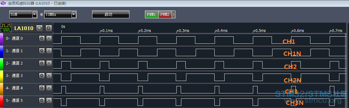

! D: U& u$ o( t& g6 _) l. Z测试结果:
: e7 P0 k- y" m) d  I" a 6PWM.PNG

主要看定时器配置部分,我弄了一下午弄不好ch1_n,照这个一配就好了,哈哈0 \7 E& m& k5 E' x
