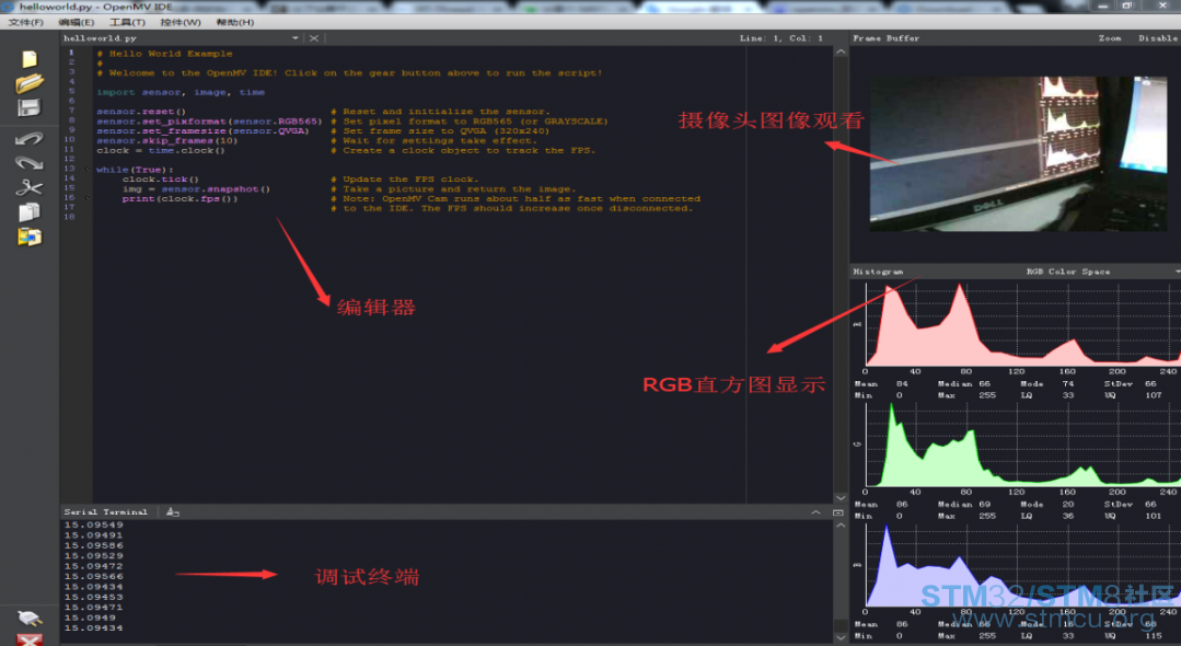

Openmv是国外的一种基于micropython驱动的开源机器视觉模块,在机器视觉算法上,已经做了很大的优化,可以很好的在MCU上快速运行,比如颜色跟踪,脸部检测等;并且引出了相关的外设,比如SPI,IIC等,方便客户进行扩展。官方还有一个与之匹配的IDE(源码开源),具有编辑器,调试终端,具有RGB直方图显示的帧缓冲区查看器。

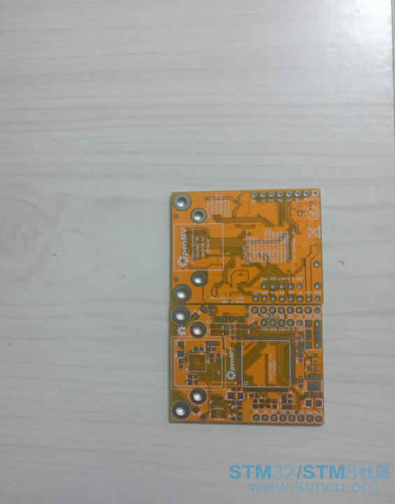

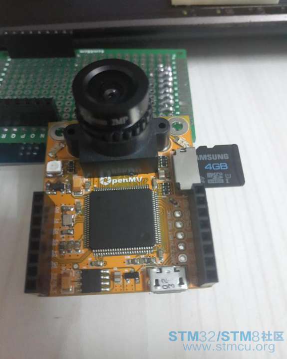

既然说了是我们自己怼了块板子玩了,就得说下R哥怼这块板子的过程了,当然肯定不是copy就好了,这样多无趣。官方的板子是四层板,对于前期DIY来说,能省就省,就怼成两层板了;还有物料方面,除了CMOS和MCU怼得一样,其他物料有些在国内很难找,所以还是怼为国内通用点的器件啦,当然封装还是copy得一样,免得山寨得太山寨了。
然后硬件前期构思,中期得布局布线了,布局这点还是跟官方的差不多一致,就是布线有点坑了,两层板不好的地方在于:电源线并不能像四层板那样可以留一层可以自由自在得撒野。还好,怼了几天终于拿去JLC打了屎黄色的板子(不要问我为什么打屎黄色的)。然后等了几天到了。
PCB和PCBA如图所怼:

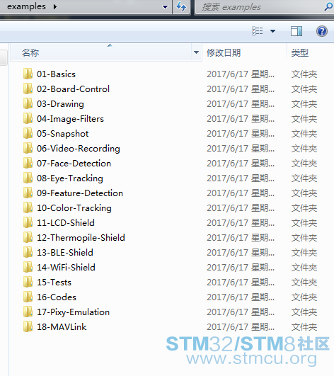

软件上,官方也提供了很多基于micropython的例程。如图所示:
比如基本的外设驱动(IO口,SPI,IIC等),还有基本的绘画操作、图像基本过滤算法(帧间差分;二值化;边缘阈值检测;腐蚀和膨胀;平均、中值、中点滤波;锐化等)、拍照录像功能、人脸检测、还有一些功能检测(黑白线检测等)、还有一些官方模块的例子(LCD、WIFI、BLE等)、二维码等。这对于在硬件平台上学习入门视觉开发已经相当足够了。

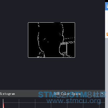

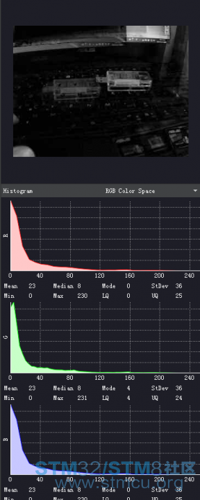

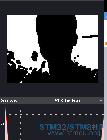

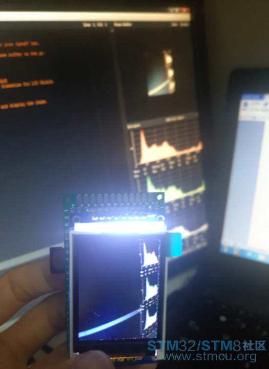

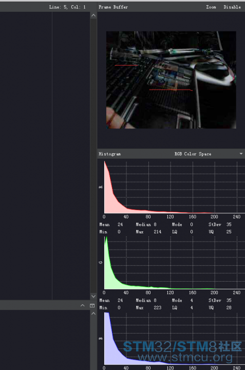

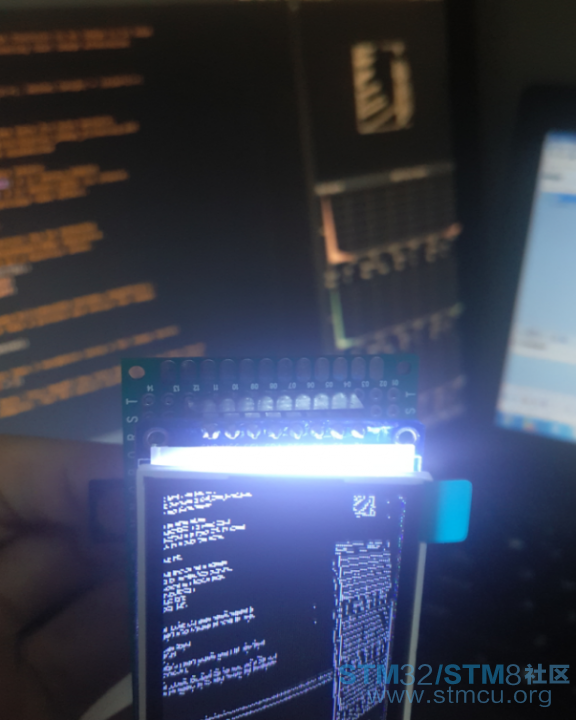

附上一些效果图:
帧间差分检测物体移动
边缘阈值检测
LCD显示
