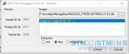

然后需要下载ST的转换工具:
5 a7 _, |: H- N% W4 Q/ G0 ESTSW-STM32080安装后转换对应的dfu文件为hex格式:
8 `: x$ v5 d0 X$ }9 J* t UFD1.jpg 5 F% ]5 B* ]. w$ M
* Z" I) p2 z  T. |& y

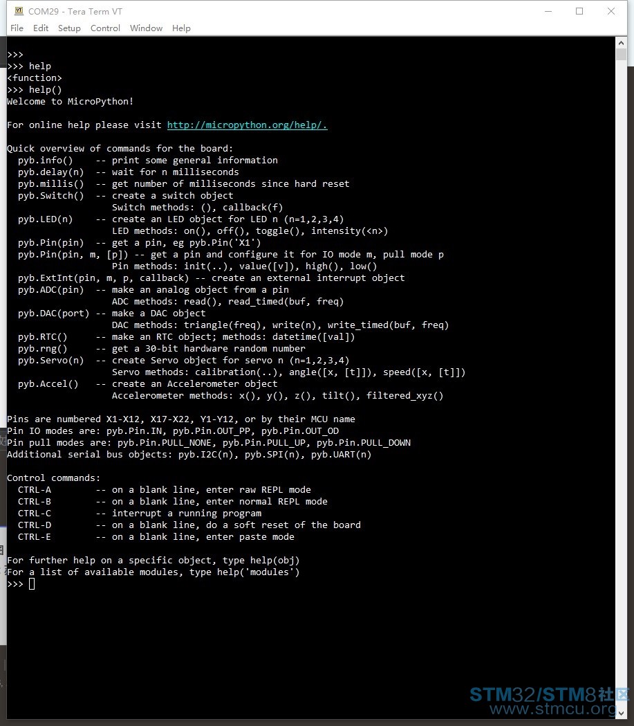

然后下载到开发板上,接上USB串口:/ [; v6 @1 A0 i( G. j! Q' }
UFD2.jpg ) f- S5 K$ V5 {+ o# b% G

简单的python命令执行,以下分别点亮Nucleo板上绿蓝红3个LED灯。
' _, c4 l' I# g7 y>>> led=pyb.LED(1)/ t, s+ t. s# w% x4 L. m
>>> led.on()
" k9 s# v& O: g0 V>>> led2=pyb.LED(2)
5 G# J- W4 e" d4 J& l>>> led2.on()* Z& _0 b, e% `) C$ H
>>> led3=pyb.LED(3): u; y! ~$ G8 l1 C
>>> led3.on(). Z5 V# E5 D) s, {# ^

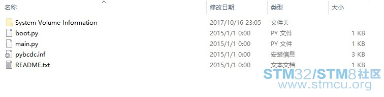

UFD3.jpg " C* `7 f3 X8 G+ g
usb设备会虚拟一个U盘,这里有boot.py供你编写用于启动执行,main.py供你编写自己的程序,这两个py文件可以用你喜欢的任何IDE开发,不过你不可以在IDE上调试代码,需要把要测试的代码行用命令行方式执行。
