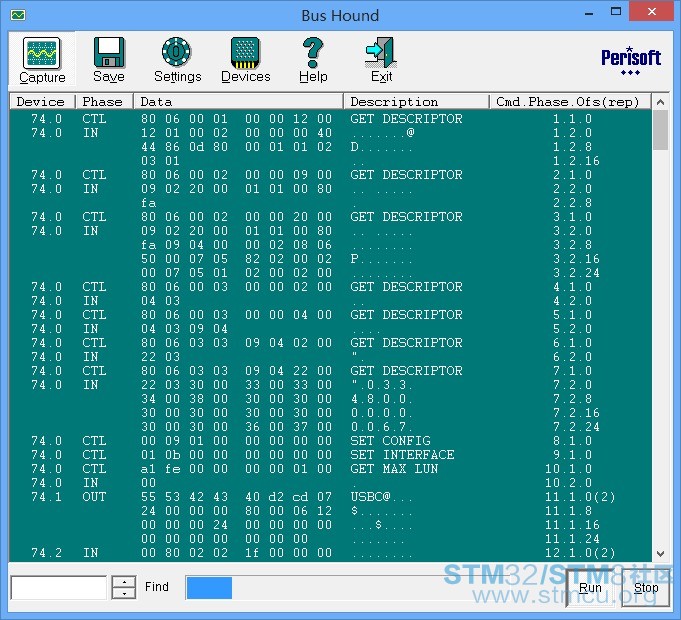

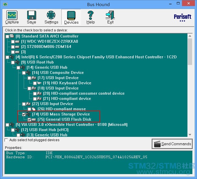

bus hound抓设置,当你插上设备后,在设备列表中找到你刚插上的设备,点上勾。如果列表中没有你的设备,有可能你的设备没有供电,没供电一切免谈。
能找到设备的前提下,点上开始抓包,再拔出设备;再次插上后,直接就给你报枚举信息了。
1.确定你BUS HOUND没问题,因为我电脑上这软件时不时会出点毛病,用BUS hound找到你的鼠标,应该是个HID设备,当你动的时候,是不是有数据在传输
没有数据:1.你软件本身安装有问题,找找安装说明 2.你自己操作问题,百度下使用方法
有数据:软件正常,也说明你会用软件

3.在前面两点都没问题的情况下,你要是还不正常,那你就把,设备管理器检测到的设备,和他的硬件ID截图,同时把你程序里面的UID PID截图(默认你是HID设备),然后再截图你BUS HOUND里面找到的东西
