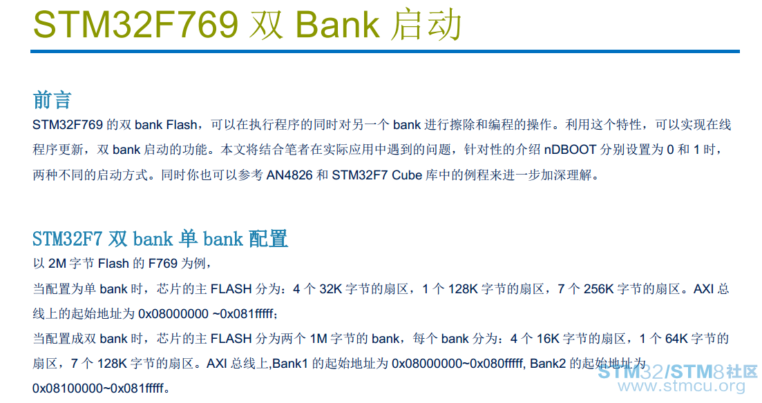

但是,单bank也可以升级程序,实现一个芯片多个程序切换,是吗?
可以,但没那么方便,这个可以不用跳转代码就可以实现了,别的是需要自己写跳转来实现的
