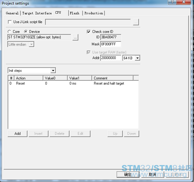

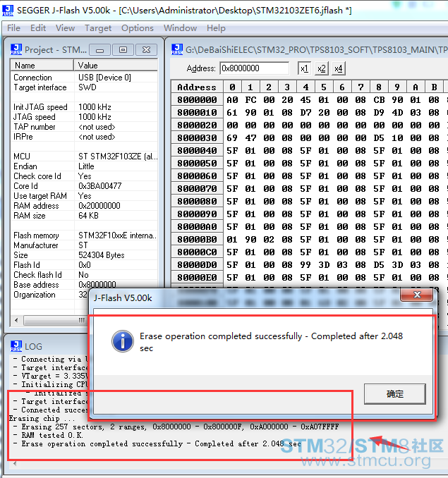

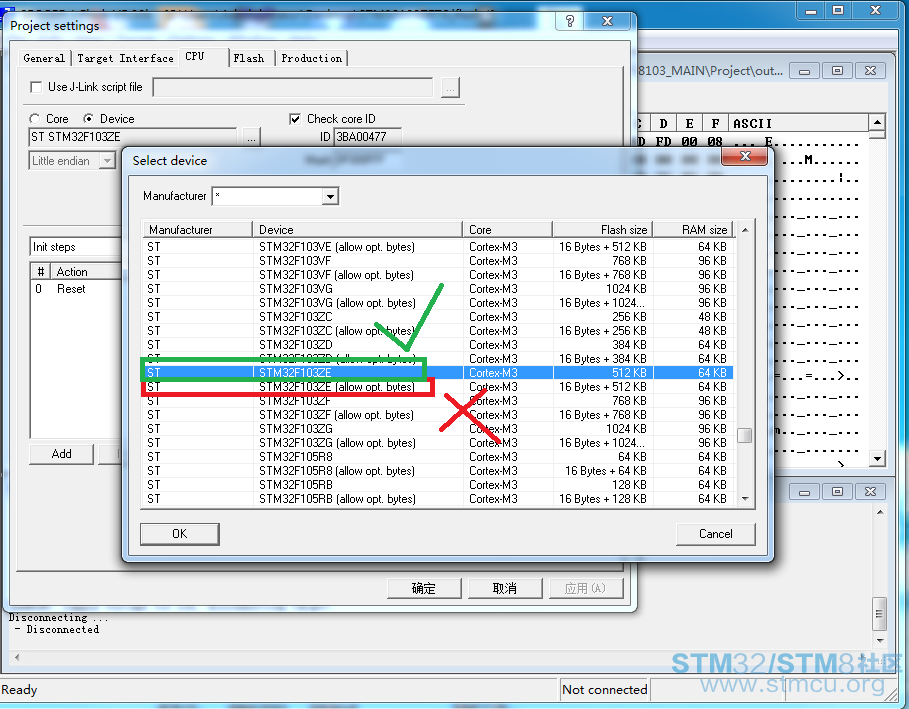

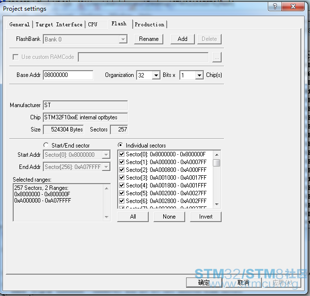

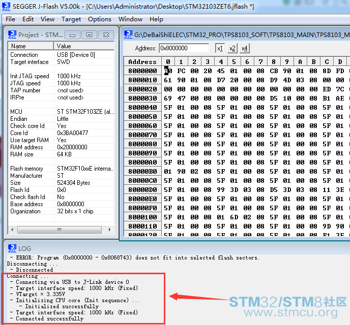

本帖最后由 gdgn526345 于 2017-10-18 10:37 编辑 关于 JLINK 烧写 STM32F103ZET6 (HEX文件),出现不能烧写FALSH的问题: 芯片是好的,用MDK 仿真、下载、调试都正常! 麻烦兄弟们帮忙看看,谢谢! 1、能成功连接MCU。 2、能擦除FLASH 3、就是不能烧写 是我哪个地方设置出问题了吗? |
