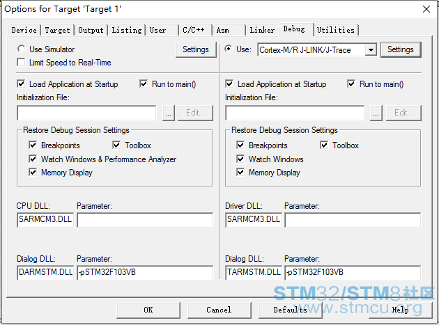

由于项目的需求,想查看一下两条指令运行的时间,所以需要仿真一下的
一开始用的是jlnik都是可以的,但是换成SWD模式下 就不可以了 以下是图片的说明
jlink仿真 一些正常(下图)
设置
设置

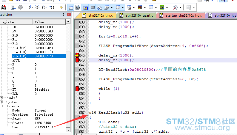

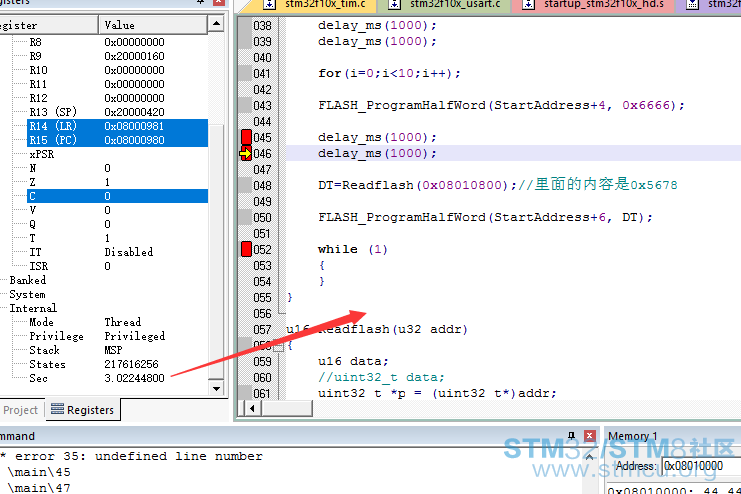

仿真运行的时间是正确的(时间2-时间1)
时间2
时间2
时间1
时间1

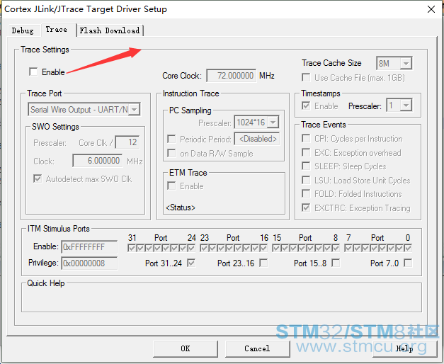

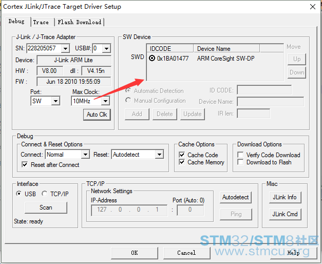

但是换成SWD模式下
SD模式设置
SWD模式设置
SWD模式设置
选中ENABLE后 keil在仿真的时候就死机了
主频设置
主频设置
一直不知道怎么回事呢?

选中ENABLE后,看看内核时钟是否与设定的内核时钟相同。
