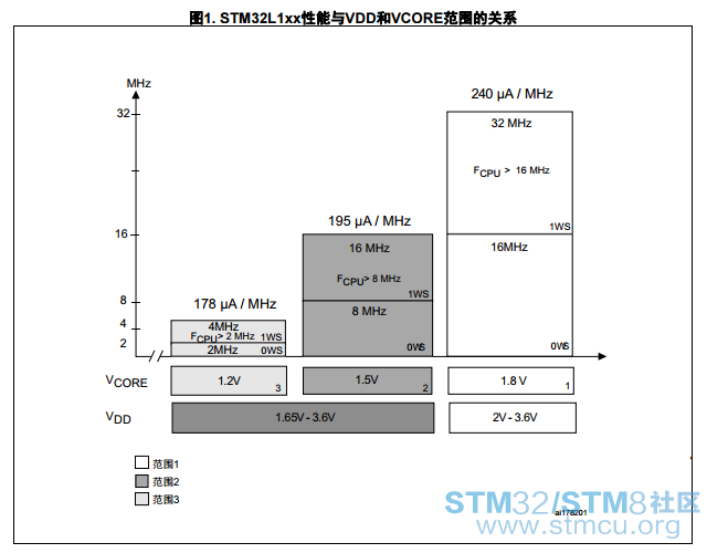

STM32L1围绕工业标准32位内核Cortex-M3构建,在众多其他标准中,它针对低功耗应用而设计。Cortex-M3具有领先的性能和代码密度。虽然性能与低电流消耗无直接关系,但它是大多数低功耗应用(须周期唤醒来执行软件任务)的主要优势。这种情况下,Cortex-M3因其处理性能而在运行模式的时间更少,因此可以使深度睡眠模式的时间达到最长。如果我们仅考虑处理能耗(用mA/DMIPS表示,DMIPS代表Dhrystone MIPS,采用公共基准Rev 2.0测量),Cortex M3的性能明显优于其他架构(尤其是16位微控制器)的性能。由于性能(用DMIPS/MHz表示)由内核及其存储器接口给出,则通过电压调节,可使处理能耗(用mA/DMIPS表示)达到最大。这种方法(也称为欠压)包括动态调节内部逻辑供电电压与工作频率。STM32L1xx提供了3个动态可选电压范围,如下图所示,从1.8 V(范围1)至1.2 V(范围3),可在能耗上提供超过25%的增益。
1 \! l' @2 k; r8 j: X7 W  w
. [% q/ q" ]; g4 Y! [2 S2 |  n  I5 O1 c& C# ^1 a/ Z
一个典型例子是具有USB设备功能的便携式医疗设备。如果它在单机模式下工作,那么4 MHz足够用来获取和处理来自模拟前端的数据。这种情况下,内部逻辑可仅用1.2 V供电。但是,当系统连接到PC的USB接口时,执行USB软件堆栈需要更多的处理功率:这种情况下,可将设备置于“高性能模式”,此模式下内部电压为1.8 V。然后它能够以32 MHz执行代码,同时USB外设由48-MHz时钟驱动。可利用电压调节来处理这两种工作模式的矛盾,而无需妥协动态电流消耗性能。6 a+ z/ R9 o' p
