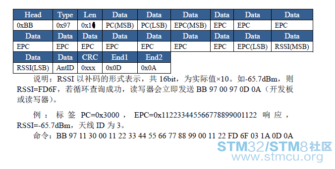

接收数据为:BB 97 11 30 00 11 22 33 44 55 66 77 88 99 00 11 22 FD 6F 03 1A 0D 0A 1.png
发送端一直不定时发此类数据
但是我用STM32F103RCT6单片机接收丢包挺多,丢包的频率很规律  应该是我程序代码没写严谨,求大神指点

anywill 回答时间:2017-12-5 09:25:09
数据包接收完UART2_Save_data_box_pointer应置0

无薪税绵 回答时间:2017-12-5 10:48:25
请添加一个超时复位 UART2_Save_data_box_pointer 的功能。
因为,当数据接收不够 23 组时,你的程序没有做处理。
导致 UART2_Save_data_box_pointer 一直累加到大于等于23组时,你的程序才做处理。

黑皮男 回答时间:2017-12-5 13:39:03
感觉楼主可以改下代码的结构,使用个万能的环形队列,中断只负责接收,数据放到主程序中进行解析,只要缓冲区内有完整的数据包就做相应的处理

kylongmu 回答时间:2017-12-5 17:18:40
额,你的串口中断太复杂了,根本不能这样写中断,中断只能进去判断有无,有就放到一个fifo结构里,立即退出。外面程序空闲时来处理fifo里的数据流。
