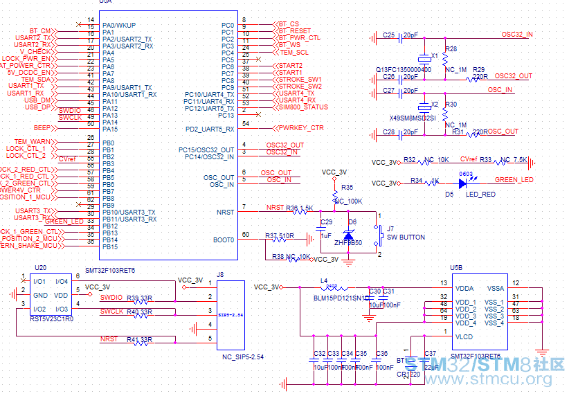

最近在做一块板子,MCU用的是STM32F103RET6,在低温零下20°,利用外部中断唤醒周期很长,大概有10S左右;另外唤醒后时钟频率不对,感觉是PLL倍频锁相环没起来。目前已排除晶振本身问题,电源部分正常,尝试更改FLASH等待周期等均没有效果。各位大师帮忙看看,能不能提供点方向,整了挺久,毫无进展。。。。。
MCU部分原理图
MCU部分原理图

如何证明晶振在低温状态下是正常的
无薪税绵 回答时间:2017-11-29 11:44:36
调试时正常吗?
建议使用用串口输出调试信息,看看是那里不对。
会不会是唤醒后,没有重新初始化时钟?或者等待初始化的时间不够。
