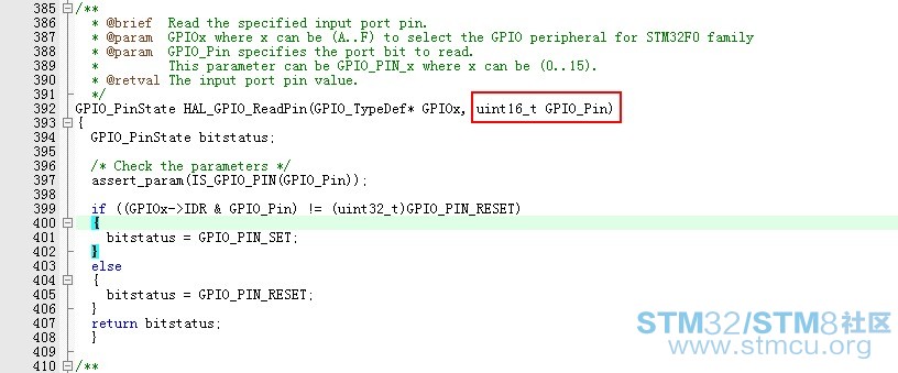

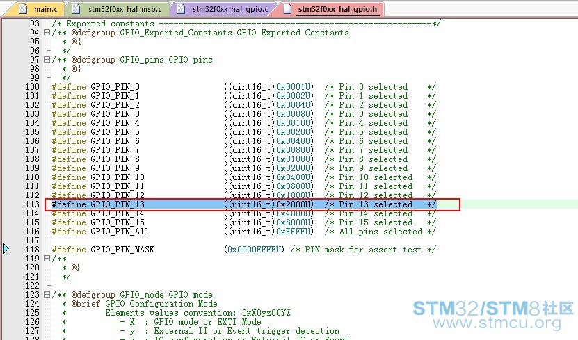

七哥 回答时间:2018-3-8 01:11:51
static u8 CheckPinState(GPIO_TypeDef *SrcPort, u8 SrcPin)
这一条中,SrcPin的类型不对,不能是u8,应该是u16类型。
见stm32f0xx_hal_gpio.c和stm32f0xx_hal_gpio.h
