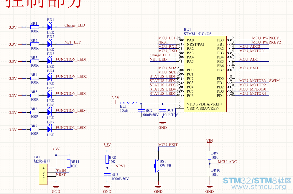

如图   求助这个代码烧录不进去!!!  电路有没有问题  还有供电  烧录4根线除外 还需要供电吗   怎么供电  为什么要啊????在线等

SWIN不需要上拉,没看到VCAP脚,这个STM8L没有VCAP的?

BJ1的1和2脚好像反了

原理图不对,SWIM去除上拉,接四线就OK了

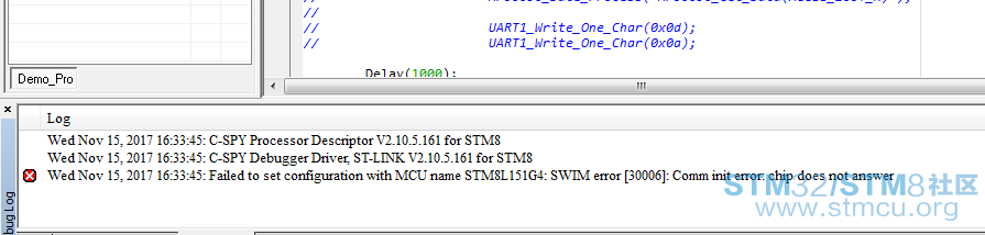

这个引脚顺序应该不影响把...杜邦线连没事的,,,关键是IAR代码无法烧录,芯片是新买的,STM8L151G4U6,是不是要先做什么处理,类如解锁什么的?

NRST与GND相反; 。如何烧录成功呢?
STLINKJ接线的正确顺序是:
1:VCC
2: SWIM
3: GND
4: NRST

新买的解啥锁,有可能和你的IAR软件有关系,你试试STVP吧。。。
