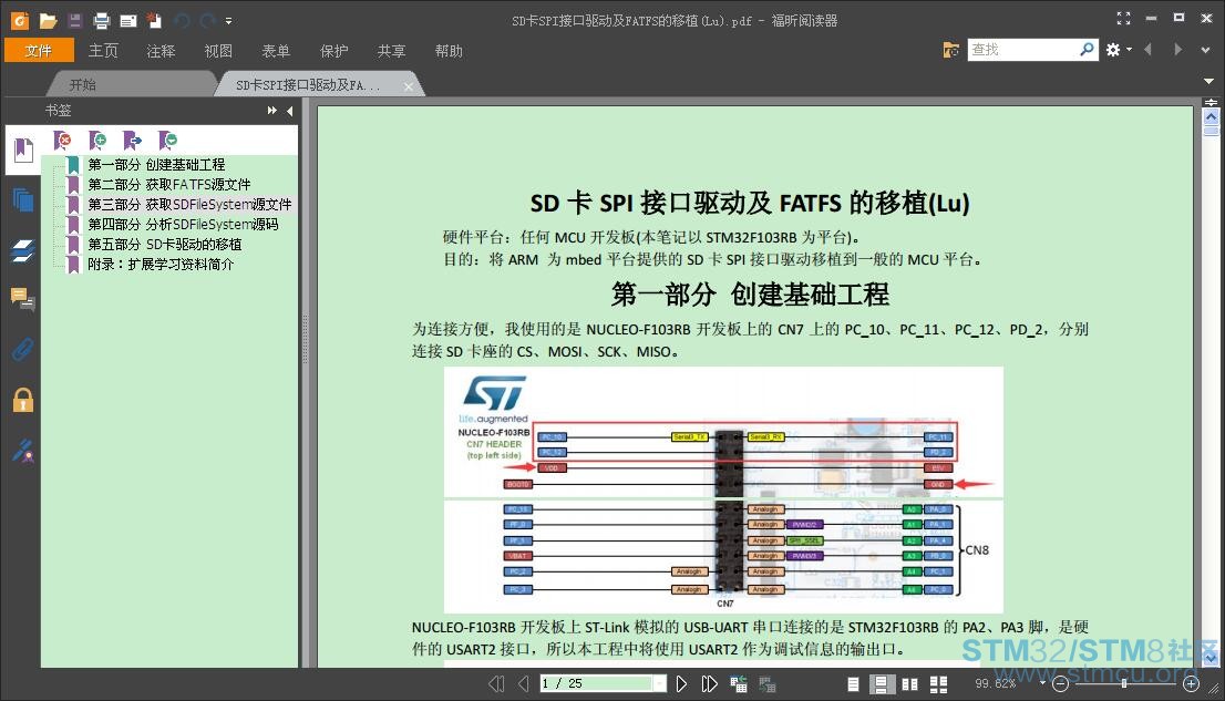

一直想找一个SD卡的SPI接口驱动程序。但在网上找到的,写的都比较松散,逻辑不够清晰。
- ]2 o6 j& C+ @( y后来在学习mbed平台的时候,终于发现了ARM提供的SPI接口驱动。% F& X9 b+ T  b4 d
用的是硬件SPI,而且是用C++编写的,但是只需要稍加修改,就可以移植到一般的MCU平台,包括没有硬件SPI的MCU。
+ z8 d7 q6 ^, D8 C
; o5 h- Z! B6 D9 Q% A附件中,详细分析了SD卡SPI接口驱动和FATFS的移植过程,分为以下五个主要部分:' u9 J6 |2 v2 f2 ]' o
1.创建基础工程;
3 g3 N, H& @$ L( V' D( P6 C2 n/ ^5 q8 B2.获取FATFS源文件;
6 V- a+ X5 U+ l7 T3.获取SDFileSystem源文件;0 l& T/ C* `- F$ g1 `, ^0 _
4.分析SDFileSystem源码;
5 n1 g3 Z+ {1 V5.SD卡驱动的移植。  a! h9 {5 V9 }; f2 A- f2 r
! `& B7 h. C+ m1 {4 R$ V8 k/ [6 P附件中描述的所有资料和源码,都可以在网上找到,大部分出自官网,文中给出了链接或者查找方法。
3 g6 y* k$ T% P: B" ~2 @6 A% ]* p; y# g8 k9 d8 a

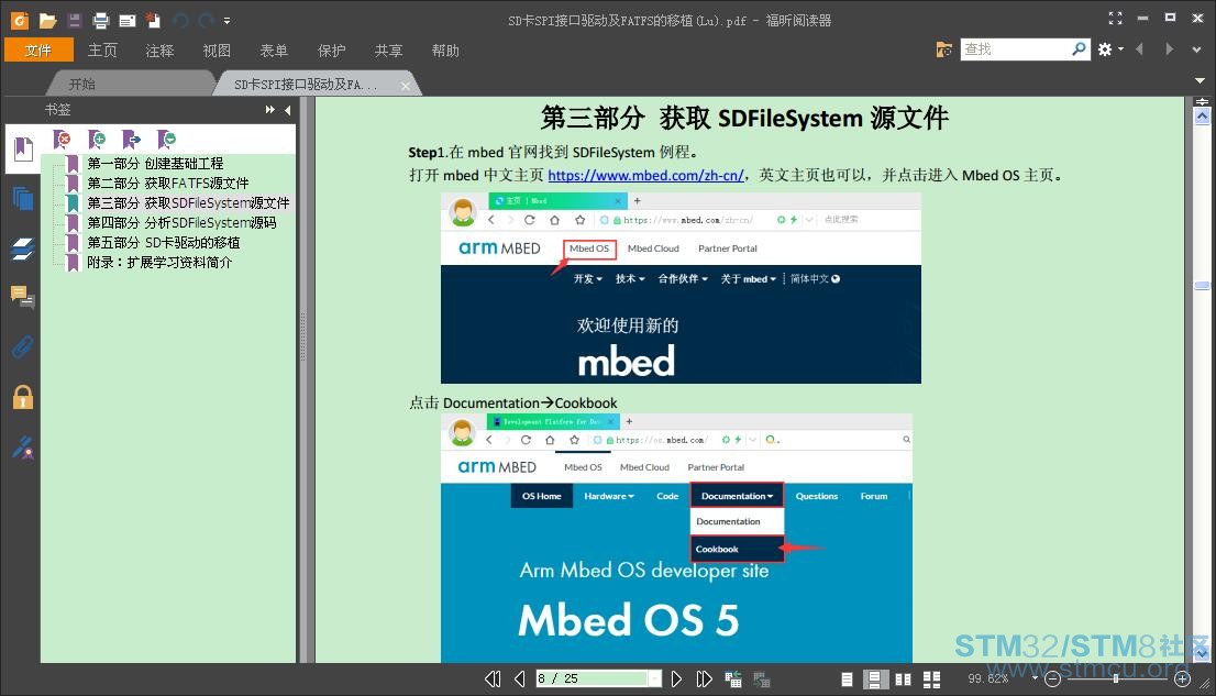

详细步骤都已经写在文档中。
* A/ j* K% x' L2 f7 ?由于mbed网站主页的更新,文档中有些图片所示的网页难以找到。
% y8 C8 S* `. l, l3 w
0 E4 Y9 |& O$ I' D“第三部分 获取 SDFileSystem 源文件”中一个重要网页很难通过主页找到,在此附上:
1 @; h- `3 P# x9 V3 xhttp://os.mbed.com/cookbook/Homepage
6 {- P7 x9 p2 ~/ l+ M  m3 q/ K* O& S* L9 R7 Q0 ^- H  z
如果遇到什么问题,请留言告诉我。4 b; d, f# x! o0 e: Y7 ^( A
