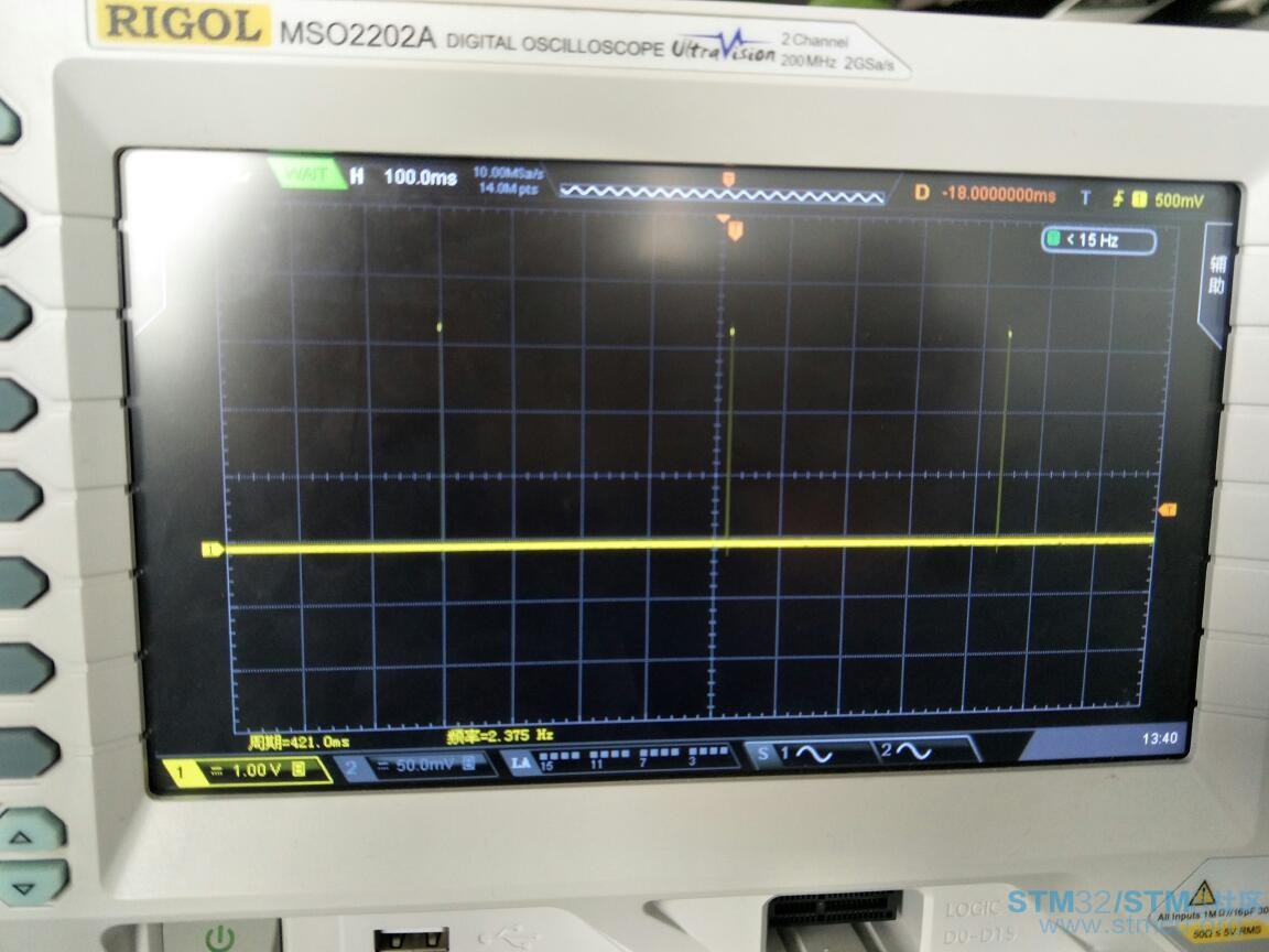

           当STM32F030C8T6的IO口设置成输出模式的时候,外接上拉电阻,设置成一直输出低电平,用示波器测量波形,发现波形并不是一直为低电平。
会定期的输出一定时间的高电平。而且很 IMG20171124132422_[B@b759e58.jpg 有规律,高电平与低电平的周期为420MS,高电平一直为10ms左右。IO口推挽输出和开漏输出一样会有问题。

是不是复位了。 是否开启了看门狗。 硬件仿真看看。
赞 收藏 评论1 发布时间:2017-11-24 14:33
adlu 回答时间:2017-11-24 14:33:52
是不是复位了。
是否开启了看门狗。
硬件仿真看看。
