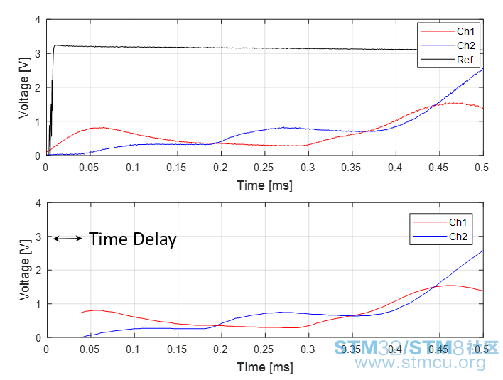

本人要实现的功能是将STM32L4运行在stop模式下,通过外部中断(PA0)唤醒,然后在尽量短的时间间隔内进行四路adc+DMA转换。现在实现的ADC开始采集的延迟是40us左右,与datasheet上提供的0.7us还差的较远,希望各位能给小弟指点一二。谢谢!
我想知道是不是ADC转换需要一定时间才能启动?如果是的话,怎么能够进一步减小这个时间?
图1 datasheet
data_tested
data_tested
图2 实验测得时间延迟(40 us)

ADC转换是没有延时的,是不是唤醒之后的时钟启动有延时??

ADC转化延迟,看下时钟是不是没有恢复到进入低功耗模式之前哦

那个 0.7us 是唤醒的时间 是从退出睡眠所以需要的时间,然后才开始送进入睡眠的地方启动  所以以这个时间作为你ADC转换的时间 并不可靠的

看看MSI的时钟源的时钟频率是多少?
它最高可以设置为48MHZ,
这样单片机的处理速度就会加快了。
如果想要更快,可以试试使用外部时钟。
