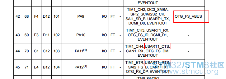

因此,楼主的问题极有可能是VBUS功能并没有真正关闭,楼主用的是标准库还是HAL库?在我的印象中在HAL库中是没有这个VBUS_SENSING_ENABLED宏的,楼主最好的方法是在USB初始过后检查VBUS_SENSEING对应的寄存器的值来确定VBUS功能是否真的已经关闭。
1、#define VBUS_SENSING_ENABLED 在固件中已经注释掉
2、固件USB初始化已经将USB强制设置为USB设备模式
以上两步是否可以释放PA9和PA10引脚作为UART1的TX和RX?串口1开启为何会造成USB模块不断重启?
请大神指教!
你好,感谢这么详细的回复。我用的是std标准库,单步调试GCCFG寄存器的novbussense位确实置1了,这也是我最疑惑的地方。不知道如何下手了。
嗯,一起看。
串口发送用DMA,接收用中断。
不好意思,没看懂你的意思,USB DP DM肯定要配置的,然后PA9和PA10配置成串口的收发,单独运行这两个模块都是没问题的,一起运行就不行。另外你在哪个地方看到冲突的?
楼主可以先不使用PA9管脚,在使用USB的情况下并且关闭VBUS_SENSING功能的情况下,将PA9管脚设为GPIO输出试试,测试下toggle PA9管脚会不会引起USB复位?通过这种测试PA9管脚是否能独立正常工作。PA10先不急着用,等测试结果出来后再看。
如果PA9会引起复位,就得找你的代理帮忙看。
如果不会,那么就是你串口设置本身可能存在问题,检查串口设置,串口使用了那些管脚,与USB管脚有无冲突?
串口1的硬件流控制是None,没有配置,但是串口1和PA9这个确实有影响。
做了以下实验:
PA9配置成输入IO口,USB正常
PA9配置成输出IO口,USB失效(默认低电平?)
PA9配置成输出IO口:
PA9置为高电平,USB正常
PA9置为低电平,USB失效
目前看来PA9貌似是低电平,USB就失效。但是VUSSENSing已经关闭,难道不起作用吗?
按照你说的做了以下实验:
PA9配置成输入IO口,USB正常
PA9配置成输出IO口:
PA9置为高电平,USB正常
PA9置为低电平,USB失效
刚好手上又快STM32F446-NUCLEO板子,使用HAL库测试了下,没有你所说的现象(测试代码只是简单地将PA9管脚toggle测试USB是否有复位现象),楼主用链接中我给的代码测试下吧,如果你那边还出现USB复位问题,那么就得检查的自己的代码和电路了,除非你将代码和MCU部分原理图贴出来,别人是很难帮到你的。
测试代码链接:https://pan.baidu.com/s/1geWQEif
注:测试代码中时钟树可能跟你实际有所不同,测试代码中使用的外部8M HSE by-Pass模式,你需要根据实际进行调整。
