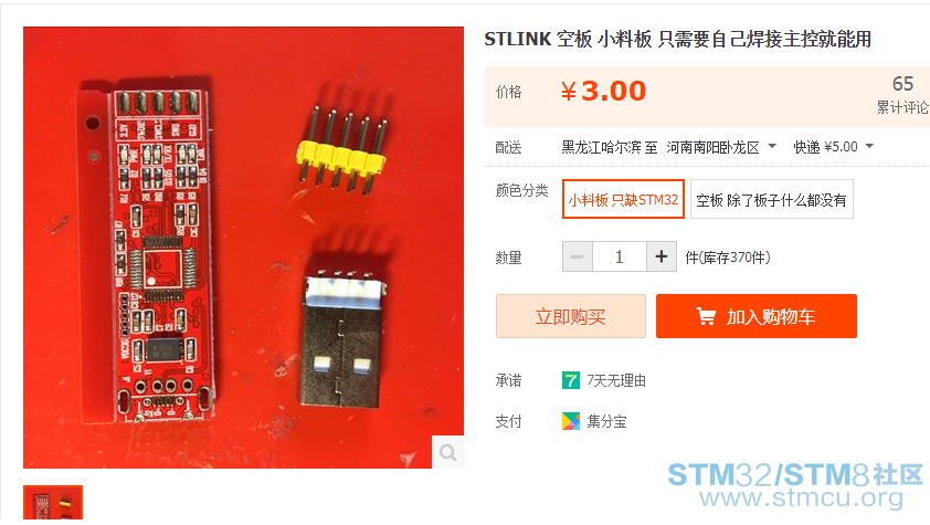

maxtch 回答时间:2017-12-7 12:51:46
本帖最后由 maxtch 于 2017-12-7 12:59 编辑 3 c: W3 J- [+ u
anywill 发表于 2017-12-7 08:20
* U: }. O+ u' u8 J5 s# D本来我也想自己做stlink,% ~7 [4 U; \5 m% h
但是看到这个淘宝页面之后改变了主意6 |) j! Z+ n- P6 R' D4 e8 x( \7 p7 v
一口气买了三个,在别的地方找了旧的103cb
+ y: s6 h3 ?- \, q& e3 Y# y7 Y
这个只支持 SWD 啊,如果我想要用 JTAG 怎么办呢?另外 ST-Link 固件有锁只能连接 ST 的芯片,如果我想调试别家的芯片呢?我这个小东西支持完整的 JTAG(独立版还包括了 nTRST 和 RTCK 两个次常用信号,不过如果调试目标是 Cortex-A 或者老一点的 ARM7/9/11 就可能会用到)而且不锁目标芯片,可以调试 Microchip SAM、NXP、Infinieon 等等别家的芯片,甚至可以尝试 Microchip PIC32 或者 SiFive 的 MIPS 和 RISC-V 芯片。

anywill 回答时间:2017-12-7 08:20:30
本来我也想自己做stlink,
& R" a( q: H3 h2 F& z& z# o但是看到这个淘宝页面之后改变了主意
* [& U1 `! |' y& L一口气买了三个,在别的地方找了旧的103cb
5 d) A2 t9 i0 p0 T$ }! [自己焊接CPU 提供原理图 固件
/ v, t( Z, \  ^( b" `带SWD和TTL
( [0 p9 z0 |8 f$ t7 x) @) Y& ]! a
七哥 回答时间:2017-12-7 09:26:06
& n. D1 ~7 [4 T% t本来我也想自己做stlink,
/ k- k) E2 K' O但是看到这个淘宝页面之后改变了主意
; ^( E2 I$ i# y; l& M) F一口气买了三个,在别的地方找了旧的103cb
) J( d' c' m9 i$ ^1 U; o" ~
这个厉害了
