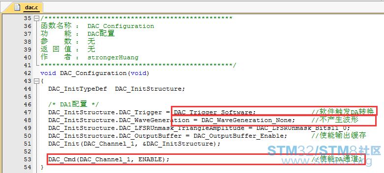

DAC输出配置
DAC输出配置

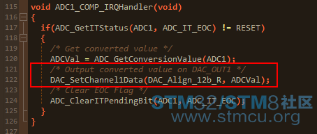

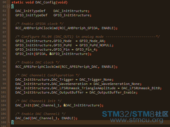

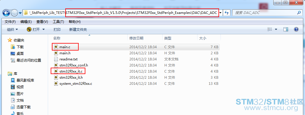

七哥 回答时间:2018-3-1 10:35:31
刚看了STM32F0的固件库,DAC样例非常简单。只不过触发方式为 DAC_Trigger_None,初始化完成后,随时刷DAC_SetChannel1Data(DAC_Align_12b_R, ADCVal);,DAC立即输出。 傲游截图20180301103159.png
总之,先跑个样例程序,排除管脚或其它硬件故障,然后再自己发挥。
