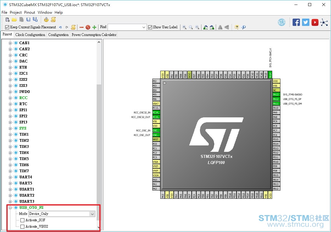

我現在用CubeMX產生出來的USB HID的範例程式
CubeMX的設定 USB Device Only / Activate _SOF 沒有勾選 / Activate _VBUS 沒有勾選
固件下載到STM32F105/107,接上電腦,USB都是顯示無法辨識
請問一下設定上面是有什麼不對嗎?

hungchieh1029 回答时间:2017-12-16 23:37:26
我再將CUBEMX的設定上傳,請參考

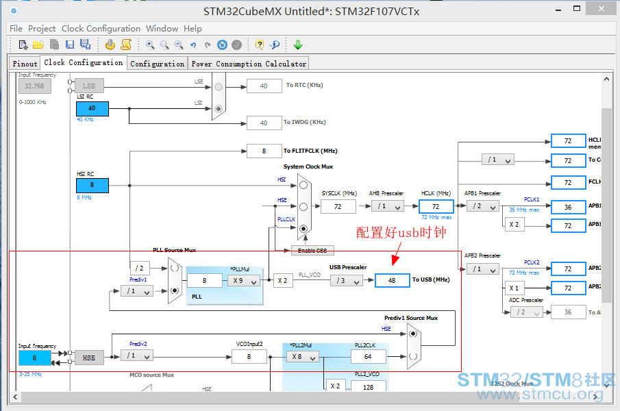

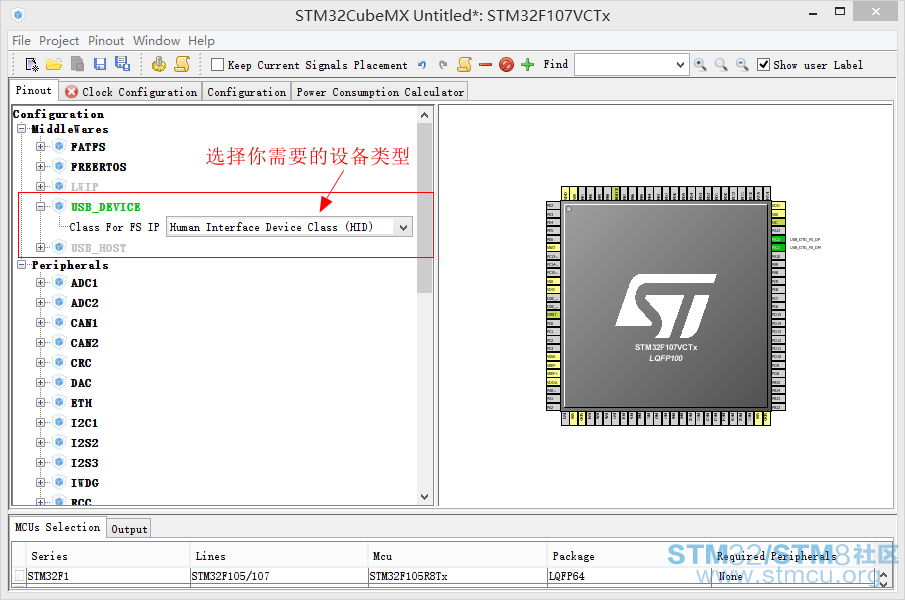

衔胆栖冰 回答时间:2017-12-17 21:14:39
设备类型和时钟都选择对了吗?

hungchieh1029 回答时间:2017-12-17 23:07:21
衔胆栖冰  你好,
你給的圖片設定,我都有設定好,謝謝你給的建議

maxtch  你好,
1. 我是用晶振8MHz , SYSCLK= 72MHz , USBCLK = 48MHz
1. 如果这样的话,时钟树是没有问题了。
