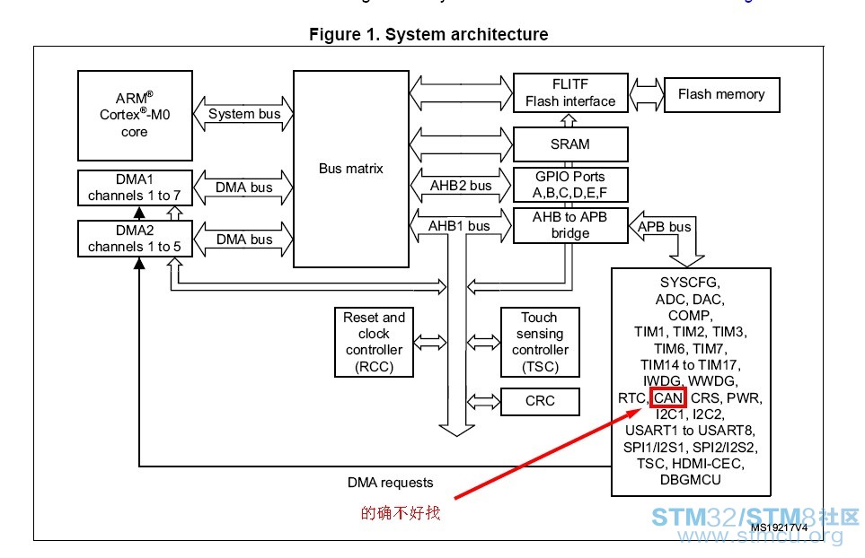

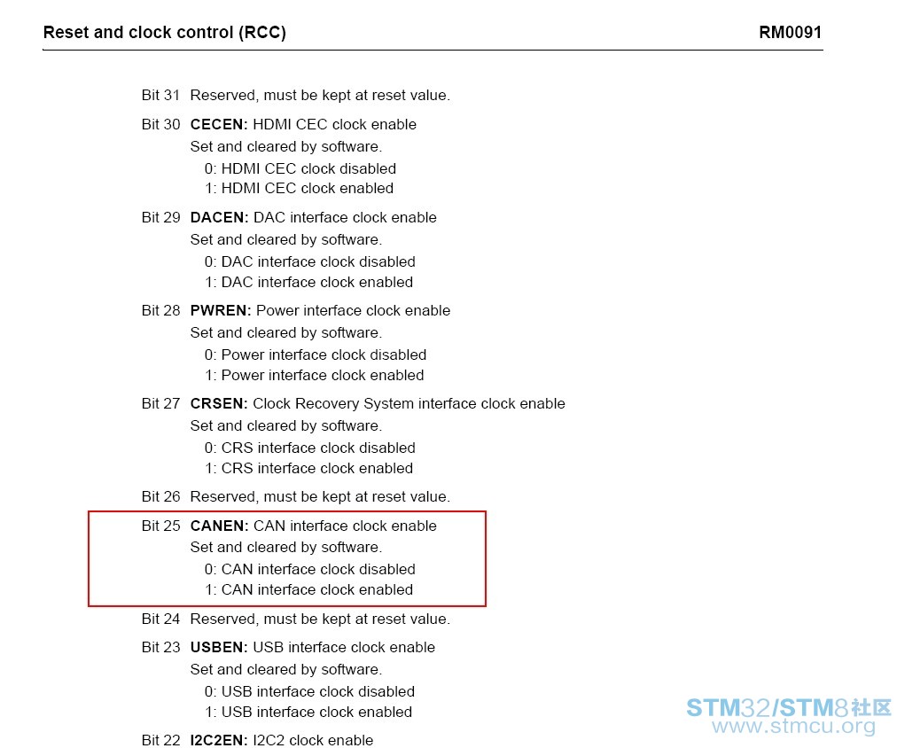

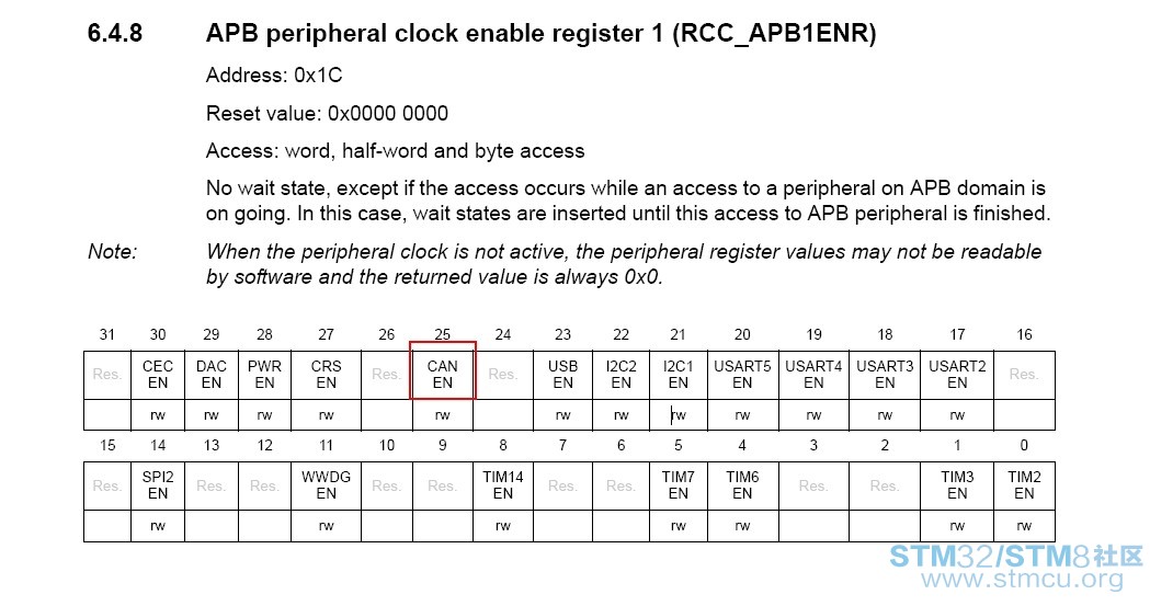

七哥 回答时间:2018-1-25 23:50:47
的确不好找,但还是找到了一些。请参考

nyszx 回答时间:2018-1-26 15:17:22
toofree 发表于 2018-1-25 23:50
的确不好找,但还是找到了一些。请参考
楼主说的是时钟源选择,不是使能开关,CAN外设是挂载在APB1上的,APB1是挂在AHB1上的,所以AHB使用什么时钟源,CAN就使用什么时钟源,它不像RTC那样自己可以选择时钟源。
