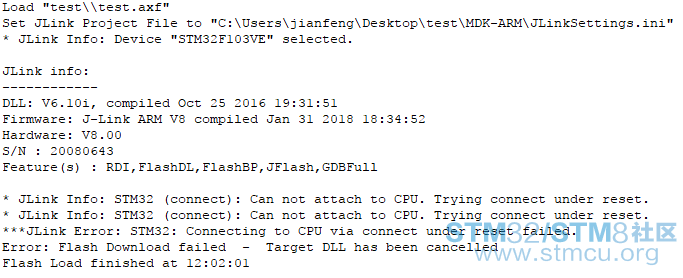

使用CUBEMX开发,当使能I2C1并且将引脚重映射至PB8和PB9后,使用JLINK的SWD4线(VDD,SWDIO,SWCLK,GND)将程序烧进去后想要再烧一遍发现JLINK无法烧录了,提示复位CPU失败。一句自己的代码也没有
xxx.png 无标题x.png 时钟用的是8M的HSE,其他设置没动过。奇怪的是把I2C改为默认的PB5和PB6或者是将RESET脚接到JLINK上,又可以实现正常烧录了,请问,这是为什么
