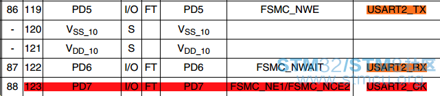

最近使用F103ZET6的USART2的智能卡模式读取PSAM,因为板子布局原因现在需要把原来智能卡的USART_CK管脚(第40管脚, PA4)修改成 第123管脚(PD7)。现在单独映射该管脚不成功,是不是该USART需要全部映射,请各位帮忙解答。
原管脚
原管脚
需要映射到的
需要映射到的

STM32F1 不支持部分重映射外设。如果板子已经拿出去做了的话,就地升级到 STM32F3 或降级 STM32F0 应该能行:这两个系列和 F1 管脚兼容,但都支持外设自由映射。
