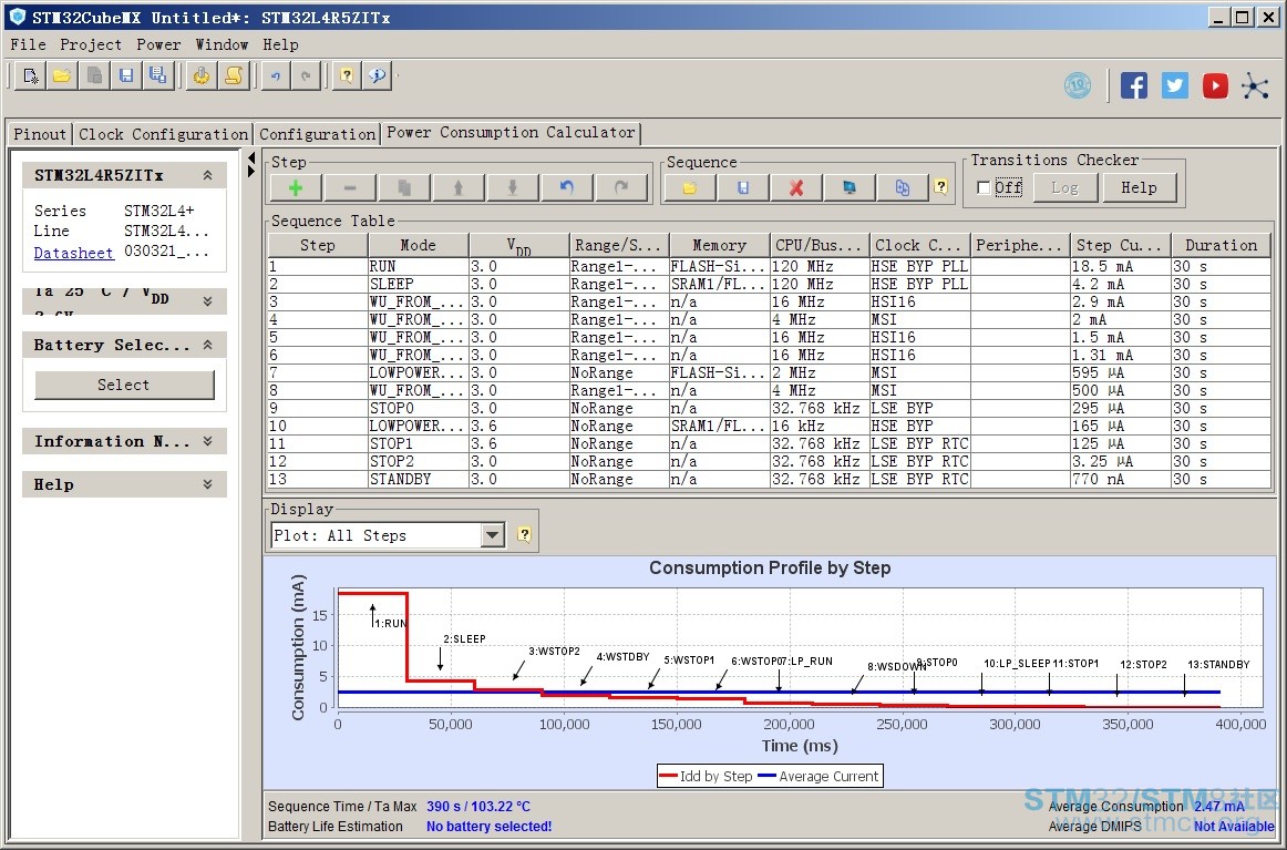

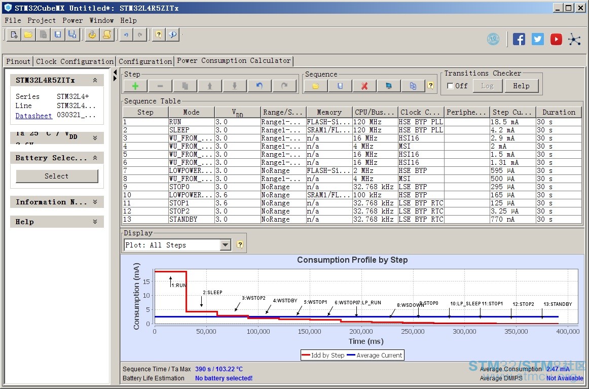

此次进入电源计算器,将传输监测关掉,强设了里面所有的选项设置,一共有13项设置,都取最低的系统频率,得到截图31,32;可见表中电流从18.5mA一直到770nA。

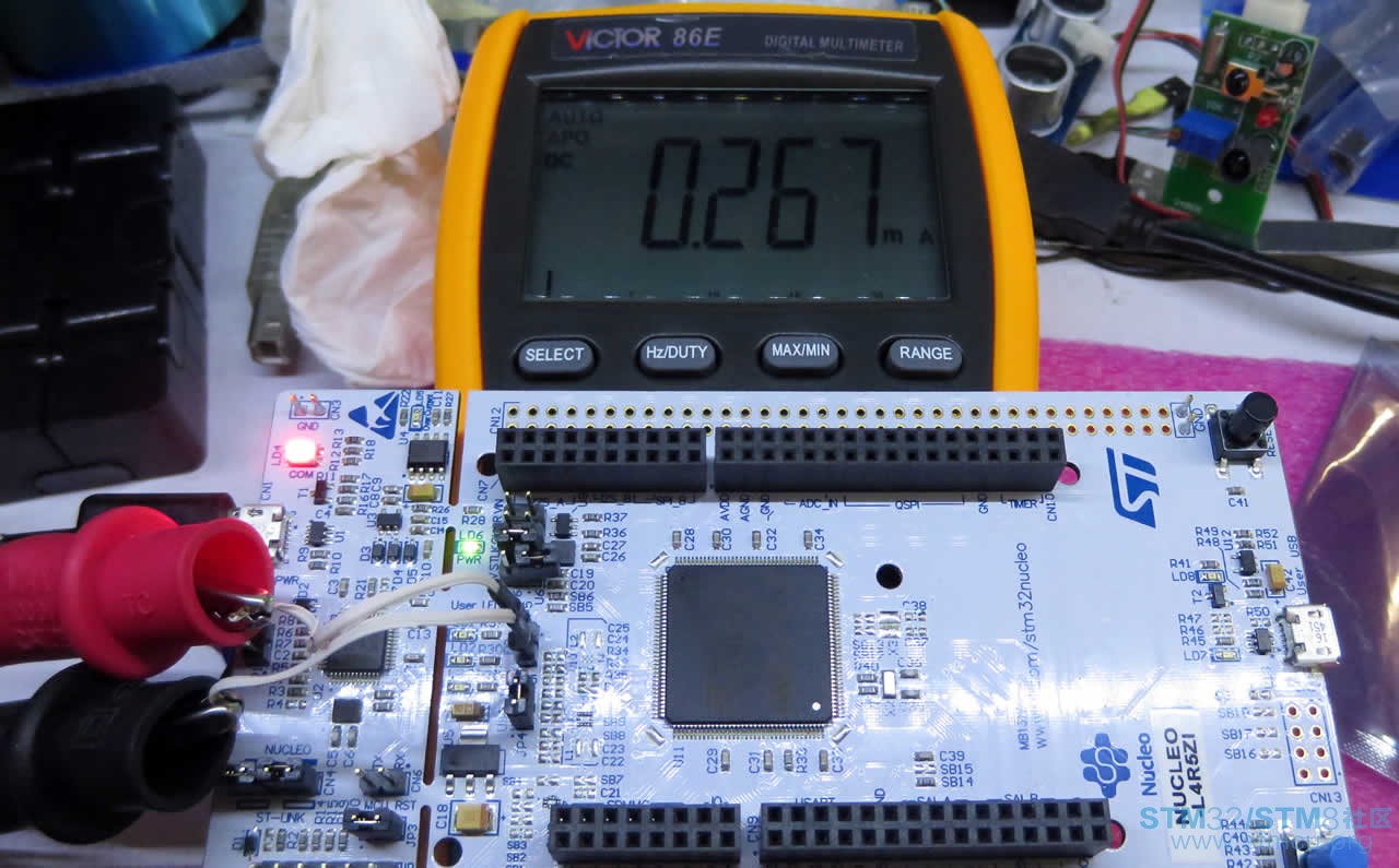

于是乎,想到一点,如果将系统时钟降低,最低位100KHz,再将所有GPIO关闭——不打开,关掉所有功能——芯片中只有时钟在运行,那么电流应该多大呢?
于是按照这个思路重新生成了工程代码,时钟为100KHz、所有GPIO Disable,生成工程文件,在IAR下打开编译后下载到开发板中,实测的电流为0.267mA=267uA,相当于Stop2模式的32768Hz频率下的消耗,远达不到低功耗的目标,见照片33。

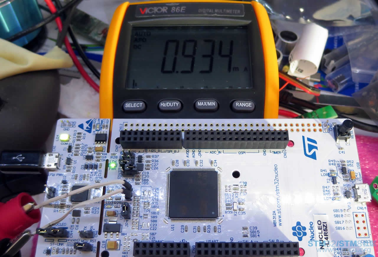

补充一点:
前述的实验是默认模块中SYS_SysTick工作的状态,下边的是尝试仅打开TIM17的耗电状态,电流为近1mA,见照片34。可见只有仅开启SysTick模块的耗电最省。
