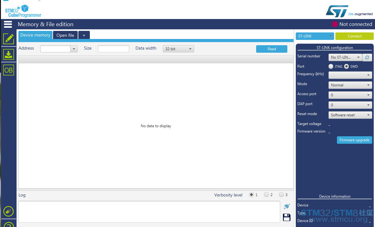

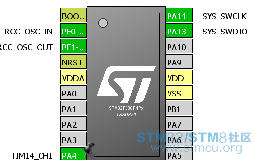

接上篇:STM32F0的LL库使用(一) , v2 d$ s- \: L 咱们继续上次的灯,不过这次来个PWM呼吸灯。; d; j% U- Q% q- ? 3 F5 I/ x, g9 ^2 K' s( K+ i% f 硬件: STM32F030F4P6 板载的LED灯接PA4--------TIM14的CH1 软件:CubeMX+IAR(V8.20)) C1 S# p4 y8 E, ? LL库版本V1.9.0: H) ], Y! n: k5 D. p P/ E 这次不同的是我用的NUCLEO板载仿真器,SWD上面四个IO接STM32F030的四个调试引脚,不知道怎么使用板载STlink可以查阅相关资料。还有个新东西哦,那就是ST的最新STLINKPC端软件,改名字了不叫UTLILTY了现在叫STM32CUBEPROGRAMMER。可以去ST的官网下载。3 x& o+ Y* r9 ^# S# t0 H0 \. X- j 给你链接:http://www.st.com/content/st_com ... _gl_bn_dec2017.html

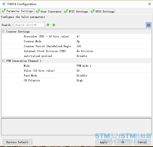

现在1.00版。我也更新了STlink的固件了。 继续我们的F0,板子上本来有MINIUSB电源口,我没有用它,改用板载STlink的JP1左边的引脚,具体可以查STlink V2-1的原理图。然后接上仿真器的地。成功上电!!! U6 x- \6 g7 i " x8 n( u1 _3 P8 F. W/ y2 }9 Q% E3 z, ^ 废话不多说,上初始化的图:
1MHZ,50DUTY 主函数: int main(void)* ?, ^& Z$ [5 } { $ y: @0 A& p* i1 W /* USER CODE BEGIN 1 */+ Z9 J" n5 w6 q# u l2 e& a uint8_t i; /* USER CODE END 1 */. D. N0 `1 e: X' k2 b3 l /* MCU Configuration----------------------------------------------------------*/& o& B& N4 i2 v6 j5 i ( k: N2 C& o9 Y3 m1 d- c' ~9 h E /* Reset of all peripherals, Initializes the Flash interface and the Systick. */ LL_Init();# k$ {/ K4 E/ K% |% x /* USER CODE BEGIN Init */; R& l: c: A0 f+ t. s' ] ) S; y. B' t# a* ]0 f' @/ O4 J, f /* USER CODE END Init */) ^0 z2 k: L% B# S6 O' g. X , l4 r+ @. F( N7 o# U6 q e$ W /* Configure the system clock */ SystemClock_Config(); /* USER CODE BEGIN SysInit */$ I, y2 }- V+ s& L /* USER CODE END SysInit */ ( g5 W8 J. ]$ J) q8 s# Y. X /* Initialize all configured peripherals */: W* r, N, F. l5 v4 h MX_GPIO_Init(); MX_TIM14_Init();( S/ W1 t) m8 q- U# _/ l ' |" f# l- t, S2 A1 k. O9 y6 M /* USER CODE BEGIN 2 */ //LL_TIM_SetPrescaler(TIM14,4700);//修改TIM14频率2 m' B- J6 X& n5 ^) f // LL_TIM_SetCounter(TIM14,200);//改计数器值6 T: l3 V3 o- L9 O7 A* V8 q4 S LL_TIM_EnableARRPreload(TIM14);//使能ARR自动装载寄存器# T' D* `7 Y8 R+ I LL_TIM_EnableCounter(TIM14);//使能计数器 LL_TIM_CC_EnableChannel(TIM14,LL_TIM_CHANNEL_CH1);//使能TM14的通道一 //先来他个5s,看看有没有动静; x; o3 F6 r% V0 H4 `8 ~& u LL_mDelay(5000);+ y9 y* C9 {1 A /* USER CODE END 2 */9 Q! P( {& ?" l K/ Q/ H % `/ J( l s6 p9 }* e m /* Infinite loop */ /* USER CODE BEGIN WHILE */) H9 B' ?% ^6 s while (1) { /* USER CODE END WHILE */$ N8 `5 ~/ j; O' C( s3 i5 ~ /* USER CODE BEGIN 3 */* E; A9 a( L, P) m; Z for(i=0;i<100;i++)//呼气3 ~3 B' A) T4 r0 ]3 t* o { TIM14->CCR1=i; LL_mDelay(i/20); }3 \$ S& g- Q: z8 ] for(i=100;i>0;i--)//吸气7 H1 e# ?& I0 [ {) w, I7 j# m0 e0 }- T+ t x N) R TIM14->CCR1=i; LL_mDelay(i/20); }! o- x6 |. z6 l6 |2 o* l) \( \# T% V }2 \$ O" E" I6 D1 r, R; i /* USER CODE END 3 */ 9 S- k% k! m+ |9 e/ H9 h }+ v! C0 I' y9 c4 ]; u [, t 3 b& ~; o7 x! a+ T 简短的文章,求大佬发给我几份F030的手册吧,有些程序需要看寄存器,官网都没了,小弟谢谢了。 |
