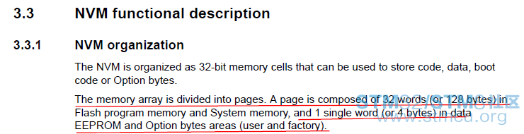

总结:% i1 ?: J' Z- N* z3 n
     1. 字节操作时,传入任何地址参数都可以,读写操作正常;2 u$ ~; W' L: ?; x. V3 Q
     2. 但是当半字操作时,如果地址不是2对齐的,则调用函数StmL0xxEpromSingleWrite时进入HardFault中断;
/ p+ A# B' q5 c: V     3. 但是当字操作时,如果地址不是4对齐的,则调用函数StmL0xxEpromSingleWrite时进入HardFault中断;
* Z+ }* S$ C( n) J                 : k- A  M5 X/ v$ t
     调试发现调用HAL_FLASHEx_DATAEEPROM_Program函数时进入异常中断。5 ?: A0 D8 X* a* s1 R! q
     原因是EEPROM在内存结构上实际是以字为单位的:
# S" k, s4 B- v  i0 E$ Z
  w9 @" G( E/ j4 d      Eprom.png      虽然可以进行字节、半字的参数,但是必须保证地址的对其方式——半字操作以2对齐,字操作以4对齐,否则会出错。0 [7 {5 R, I9 D, n3 c( U
