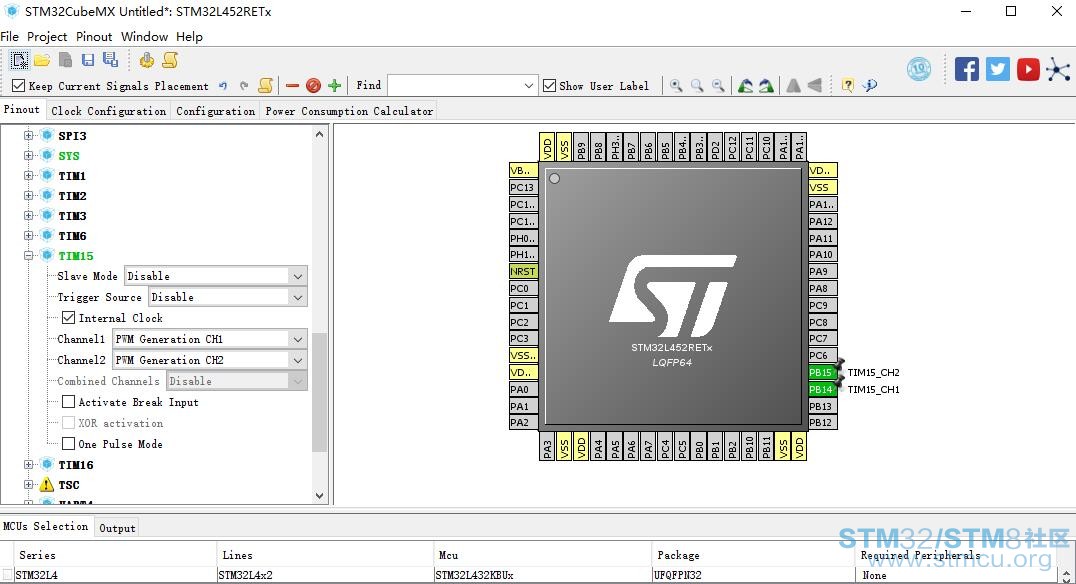

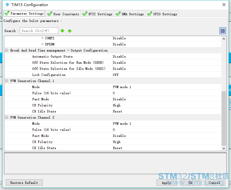

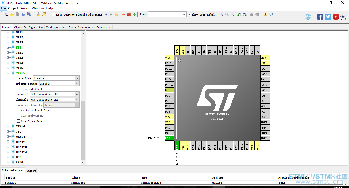

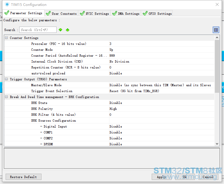

如题,是基于CUBEMX的工程,只添加TIM15的PWM功能,但是没效果,看不到波形,也不知道是哪里出错了,发上来请大家帮忙看看,不胜感激!!PS:还测试了TIM1与TIM2都可以输出PWM的
下面一些cube的设置
/* USER CODE BEGIN 2 */
  HAL_TIM_PWM_Start(&htim15, TIM_CHANNEL_1);
        TIM15->CCR1 = 499;
  /* USER CODE END 2 */
附上完整 TIM15PWM.zip (13.82 MB, 下载次数: 61)

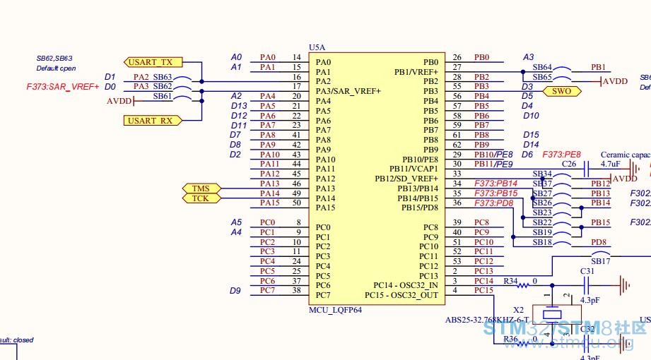

我知道你为什么测试没有输出了。。。。
默认PA2 PA3 是接板载stlink 的虚拟串口的。。板子Morpho 接口是被断开的。。。以后先看看原理图吧。。。
en.nucleo_64pins_sch.zip (958.26 KB, 下载次数: 1)

压缩文件应该没有坏,我刚刚下载测试了,会不会是网络问题导致的??
PLUSE=0是在初始化的时候设置的,我在用户代码段2加入了下面两行代码
        TIM15->CCR1 = 499;

PLUSE=0当然没有输出的,
我也试过在初始化的时候就将pluse设置为499,但是还是没有效果。

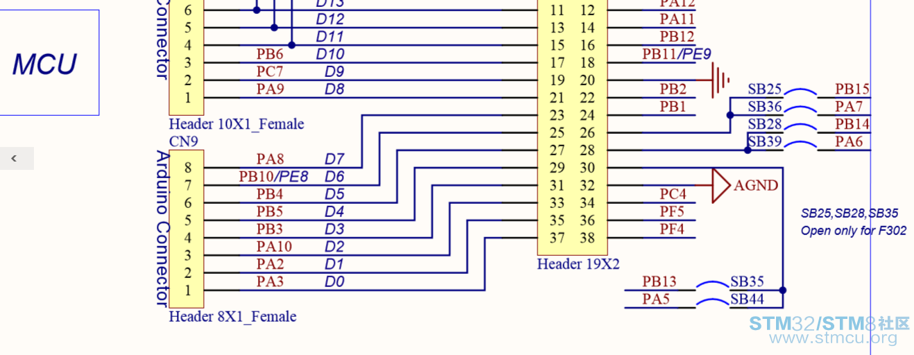

infofans 回答时间:2018-1-17 10:38:04
Paderboy 发表于 2018-1-16 19:49
我知道你为什么测试没有输出了。。。。
啊啊啊啊,就是你说的这个原因,我还自诩看过原理图,这下打自己的脸了。我看的是下面这一张,看来是没找着重点,,,惭愧
再次感谢你,谢谢!!
