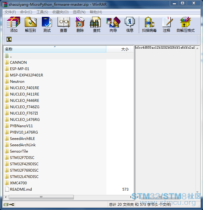

       1、 MicroPython 开发板的固件(http://gitee.com/shaoziyang/MicroPython_firmware),这里的固件应该是邵子扬老师移植好的,直接使用即可;
( I. {6 W9 f3 A* v$ U9 a       2、串口终端软件,书中介绍了几种,感觉securcrt比较适合个人口味。当然,也可根据个人喜好选择其它的;
- f4 s" S0 W1 p+ \. g- i二 、软件及固件安装:$ @  K' @$ C2 D. _5 K. X+ i, N

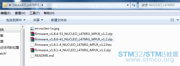

       1、我从上述网站下载了整个的固件包,里面包含了很多所支持开发板的固件,可根据个人需要选取。这里自然是选取了NUCLEO-L476RG下的比较高版本的固件“firmware_v1.9.1-4_NUCLEO_L476RG_MPLR_v1.2”:% o! }% S9 c9 T( N" X
! r. V# k, U8 l
/ _, _( T. C5 O- ^; r

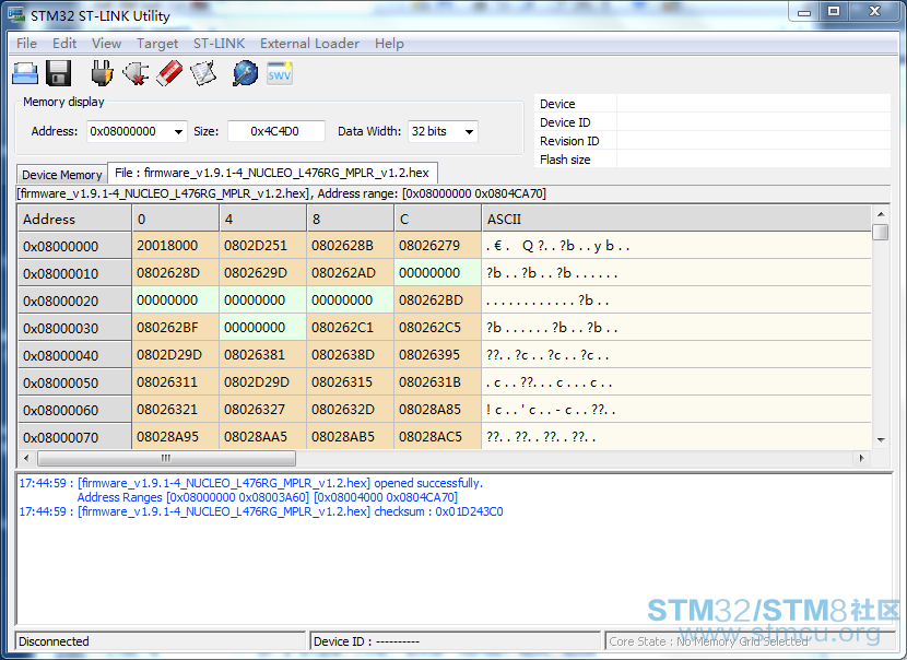

7 O  b, \9 j6 P- B+ k' {: r2 R        2、利用STM32 ST-LINK Utility软件为NUCLEO-L476RG下载固件,这个大家都会的:
$ O; m. B  B+ r# }% p' j QQ截图20180114174533.png 6 y9 j! ]1 G& W# i6 j
QQ截图20180114174125.png # Y2 n, a: C0 q# U& K3 U

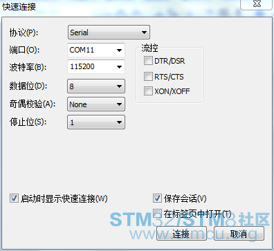

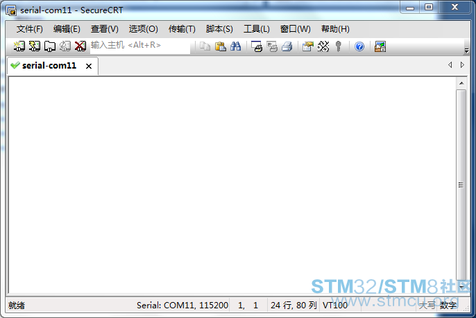

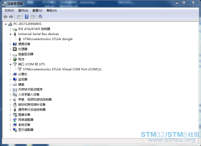

       3、安装并配置“securcrt”软件) w2 k+ m8 k- h' @' [$ w5 l5 z
QQ截图20180114174026.png 4 \0 [- D2 D: C& z; O
QQ截图20180114174228.png 2 g0 s' j5 ~) k
) F4 m9 L; A% k0 c8 {, ^
0 ]' K: M7 ~9 I! o

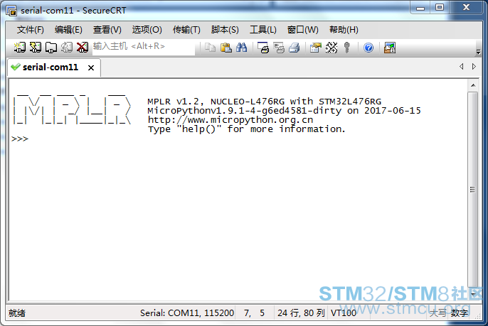

       4、连接后按开发板上“RESET”键后,securcrt软件出现如下信息:说明可以玩了!1 j$ W9 r: p* [- o; b5 B. P7 I. \. V/ G

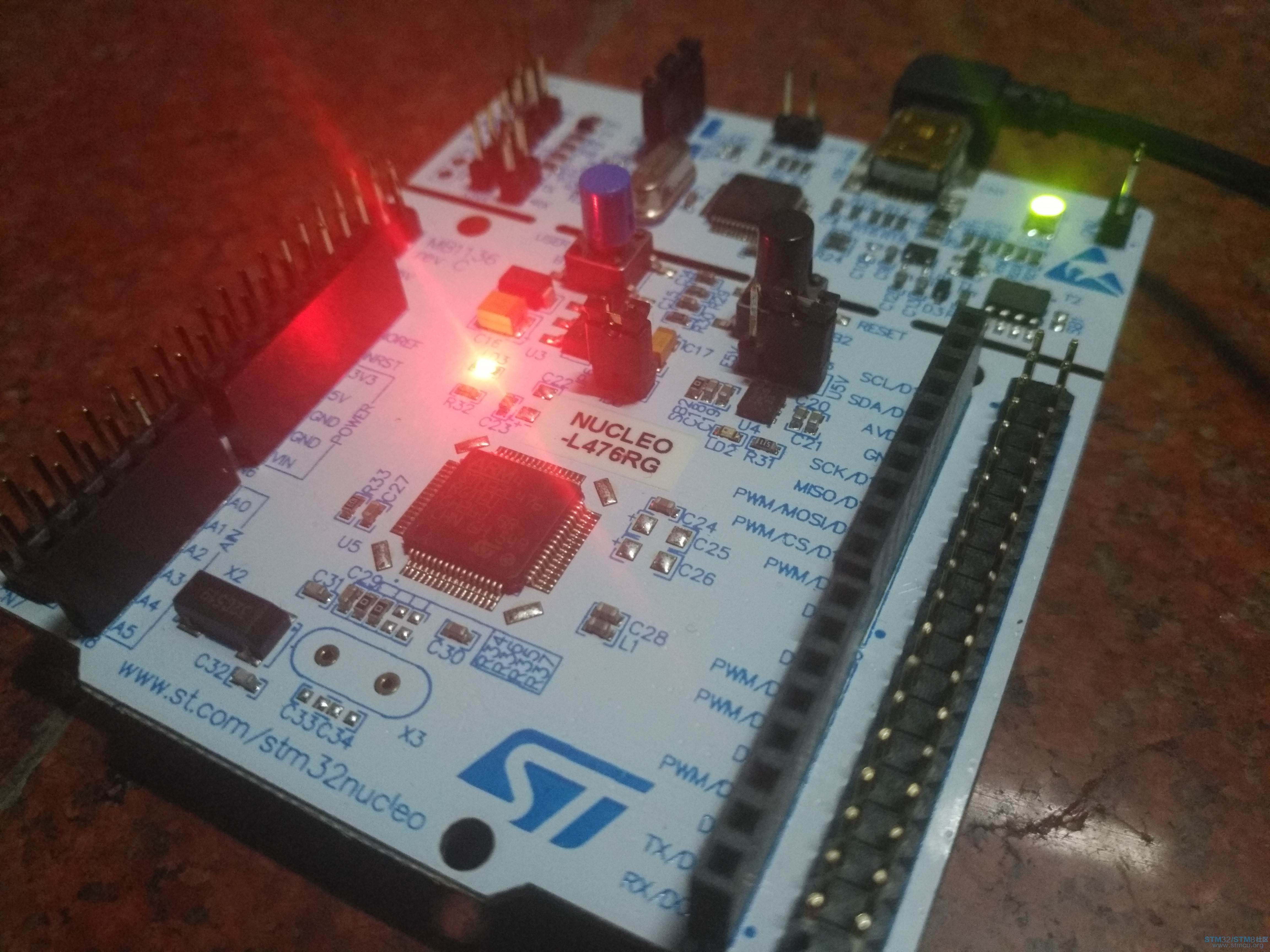

      当输入完最后一行代码并敲下“回车”后,NUCLEO-R476RG开发板上的绿色LED(LD2)被立即点亮;

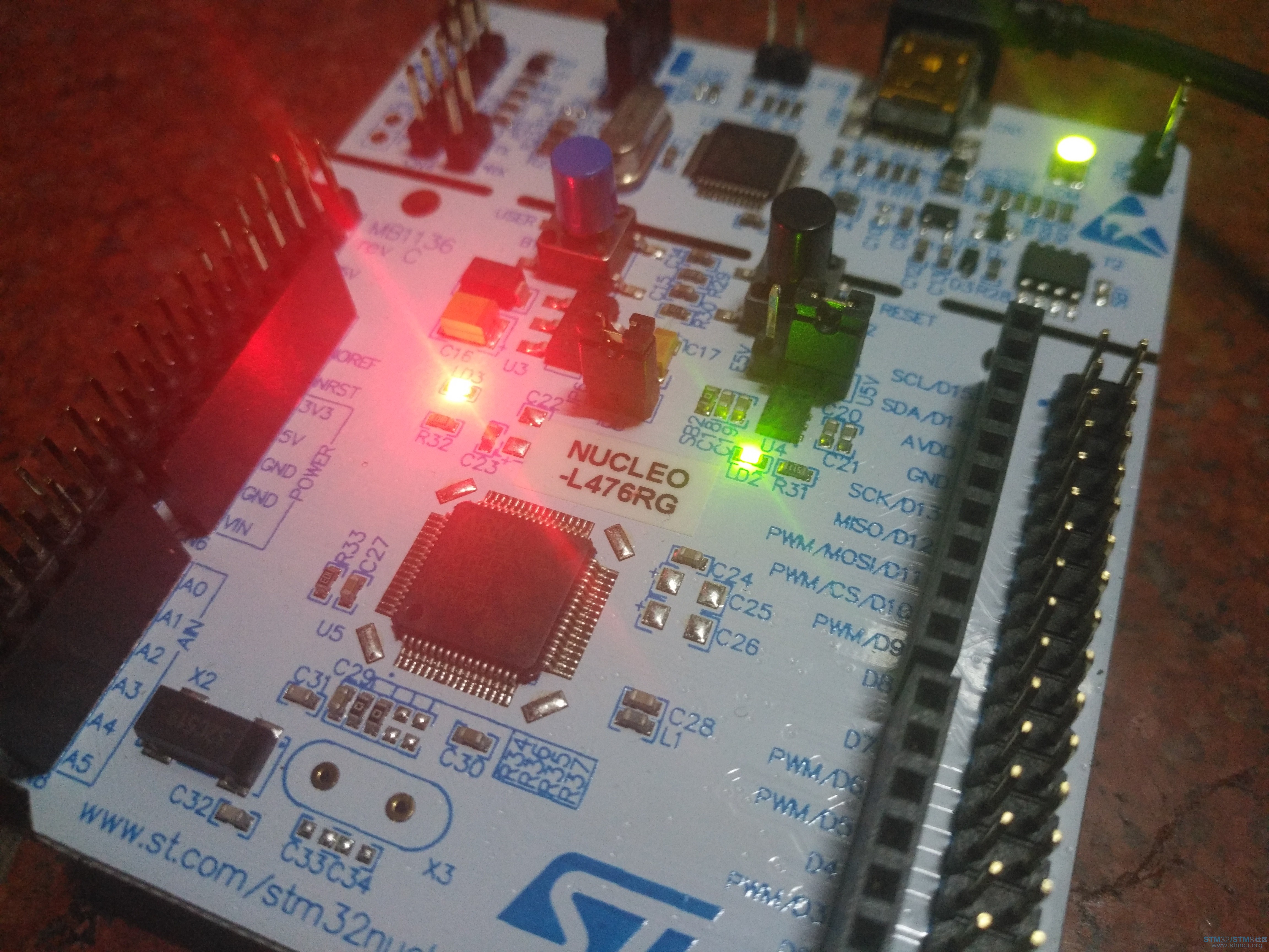

      当在紧接上述代码后再次输入以下代码并敲下“回车”键后,LED(LD2)会立即熄灭;8 N1 R: O/ P1 v
>>> led.off()
