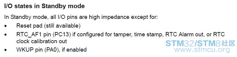

STM32F411在待机(Standby Mode)下外围器件怎么处理,才能更...

废鱼 回答时间:2018-1-23 10:23:49
用STOP模式。
nyszx 回答时间:2018-1-23 10:59:15
我也来学习下,Standby Mode个人感觉就是能自己给自己插拔电源插头,进入Standby Mode后,Voltage regulator都关掉了,相当于拔了插头,此时要看外围电路供电怎么设计,以及外围电路器件管脚状态,来处理

冯兆亮 回答时间:2018-1-23 14:26:32
感谢回复!是的,将STOP模式做到最低和STANDBY模式相差几个微安。
