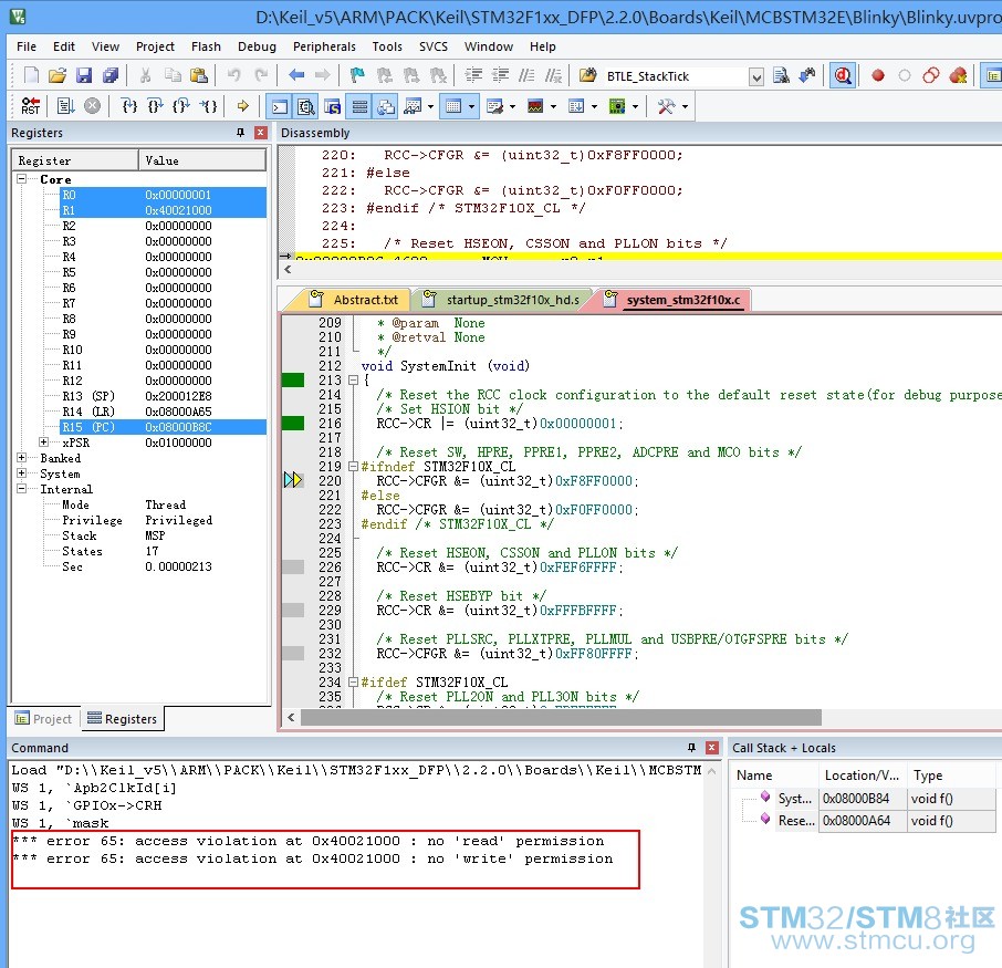

软件仿真报这个错解决不了   *** error 65: access violation at 0x0000000C : no 'read' permission

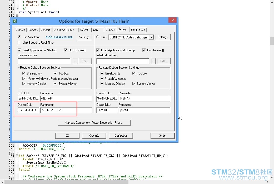

Target-->Debug选项,在右下角的Dialog与Parameter参数分别修改成DARMSTM.DLL和-pSTM32F103ZE (我用的型号;你们要改成自己作用的型号)
看一下你的设置项是什么,如果是如下图红框中的,那就改改。
没改前,报错。

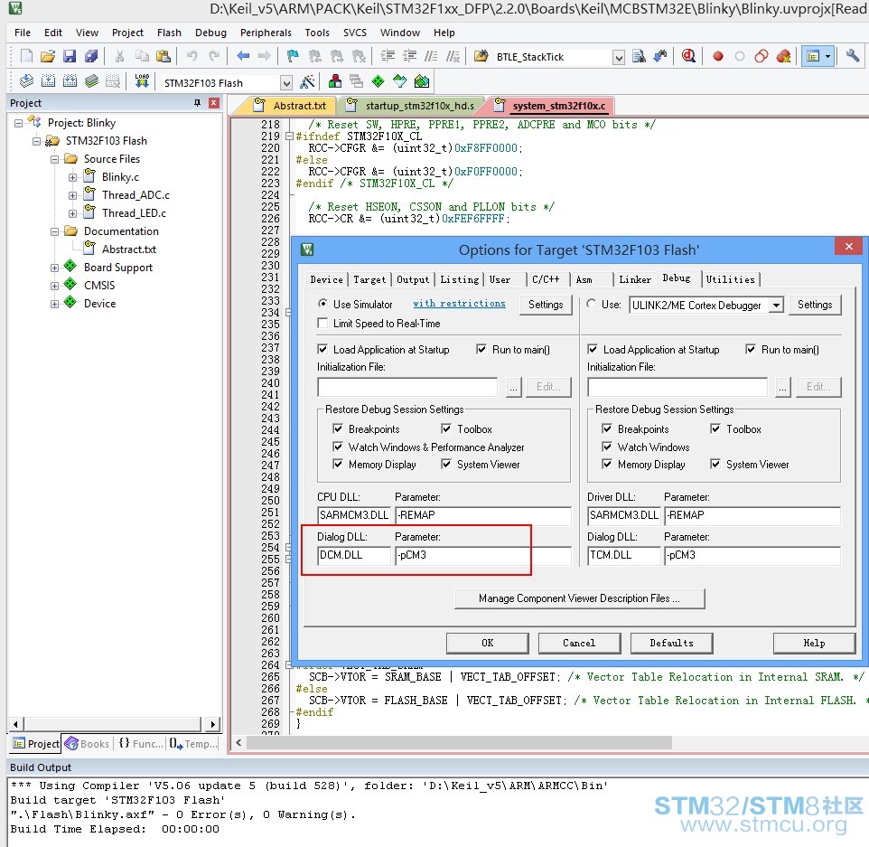

根据自己的MCU型号改

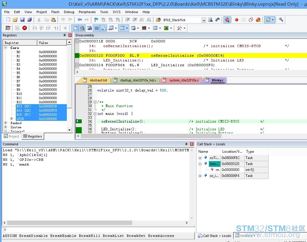

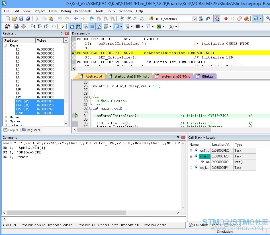

改了之后,一进软仿真,不报错了
全速运行,也不报错。
