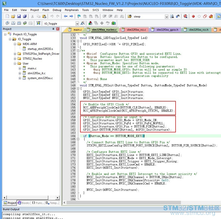

所有外设初始化时必须开时钟,见下图第一个红色框,对应IO的就是AHB、APB必须开。

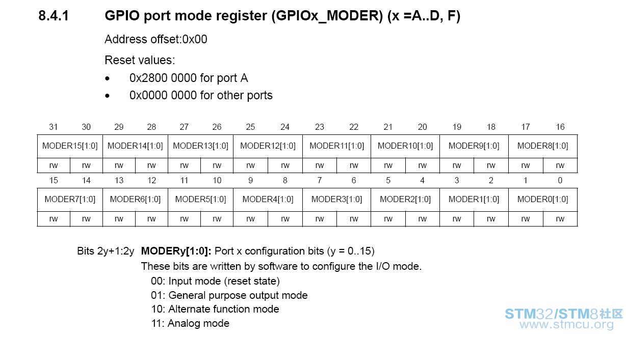

对于输入,就是要置输入方向,要不要上下拉,第二个红色框。
初始化少了一句:
GPIO_InitStruct.Mode = GPIO_MODE_INPUT;
