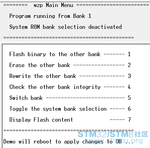

大家好!我最近在调试STM32L476RG的IAP功能,参考了官方《AN4767-STM32L_Dualbank_flash_memory_fieldupgrade》,并将代码烧录到了BANK1中。我想要做的效果是,BANK1中使用选项1载入另外一段程序(APP),烧写到BANK2中运行。目前已经测试通过官方代码的内容。现遇到的问题如下:
目前已经通过选项1载入了代码,烧写成功,但是无法启动BANK2中的代码。配置及实验过程如下:
运行官方代码,(稍作修改,不影响原有功能)

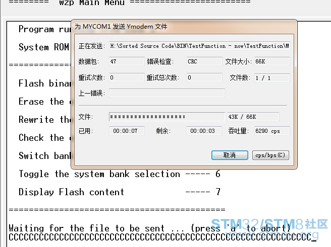

选项1烧写代码

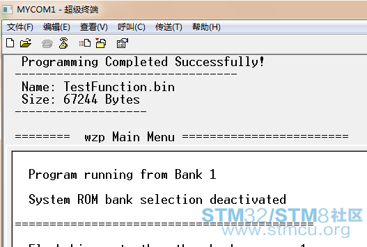

烧写成功

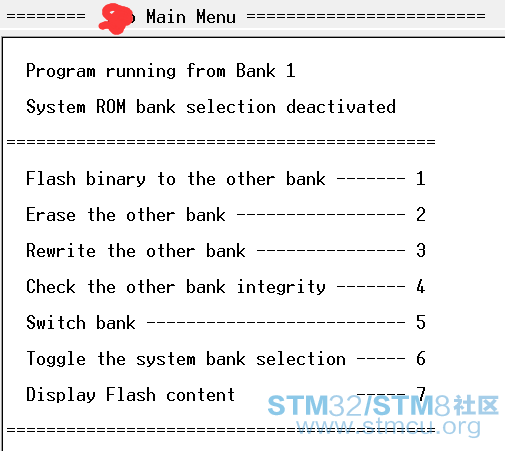

选项6切换bank,卡死,重启无响应(猜测应该是卡在了BANK2启动入口)

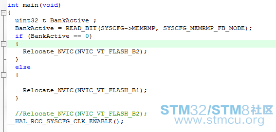

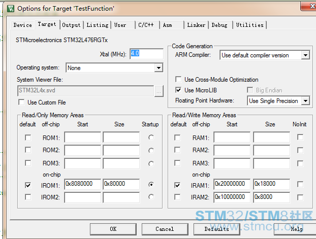

以下是我代码的配置:首地址设置为0x8080000,代码长度为0x80000,在主函数加入了中断向量表偏移程序段。

我自己解决了,看到AN4767中有一句
If the code in both banks is not identical (or at least the section prior to the bank switch point
is not identical) then the execution is most likely to crash.
将跳转放到工程最前端,保证BANK1的跳转与BANK2跳转之前的语句相同identical,后面代码可以差异化,这样就可以进行两个bank1之间的跳转了。
