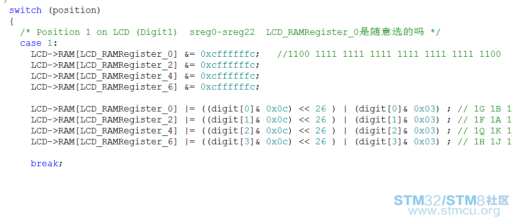

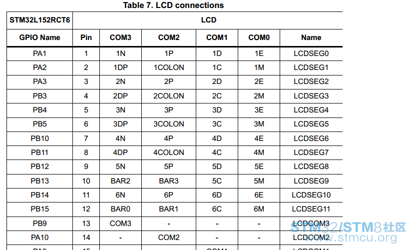

谢谢楼主的回复,你说的那个文档我也看了,针对STM8L的液晶我能看明白,我用的是STM32L152的discovery开发板,他的液晶如下图, 无标题.png 无标题dd.png 无标题bb.png
按对应关系,COM0与PA1的交汇处是1E,对应放到LCD_RAM的S0位置,不知道我理解对不对,整个液晶只用到COM0-COM3, 但程序里面第一个液晶的显示是LCD_RAMRegister[0][2][4][6],这个对应关系没搞明白,不应该是0,1,2,3吗

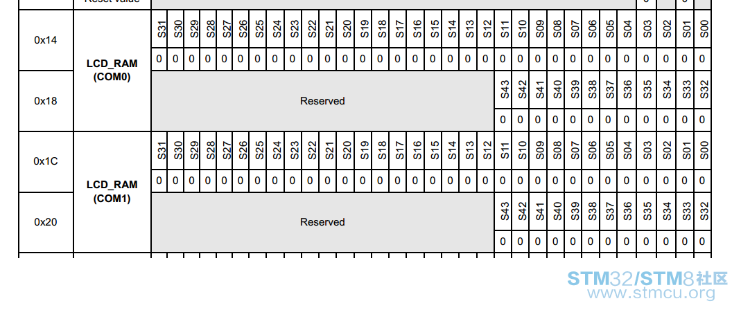

下面就你的问题“程序里面第一个液晶的显示是LCD_RAMRegister[0][2][4][6],这个对应关系没搞明白,不应该是0,1,2,3吗”进行解释:
根据此图可知,STM32L152支持驱动最大支持8COM,44SEG(S00~S43)段码液晶屏,你的屏幕信息为4COM,12SEG。由上图可知LCD_RAM(COM0)对应LCD_RAMRegister[0][1](S00~S31对应LCD_RAMRegister[0];S32~S43对应LCD_RAMRegister[1]),因为你的屏幕只有12个SED,先只看COM0,你查看STM32L152数据手册可知,你这12个SED在S00~S31范围内,而S32~S43范围你没有用到,所以也就没有LCD_RAMRegister[1]。以此类推,你的问题应该明白了吧
奋斗中 回答时间:2018-3-19 09:51:19
感谢楼主的耐心解答,现在完全明白了,谢谢!刚开始我以为一个COM对应一个LCD_RAMRegiste,没理解到S32-S43这部分也是一个LCD_RAMRegiste,相当于一个COM对应了两个LCD_RAMRegiste,这样就理解了,非常谢谢。
