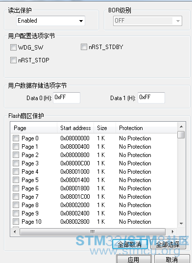

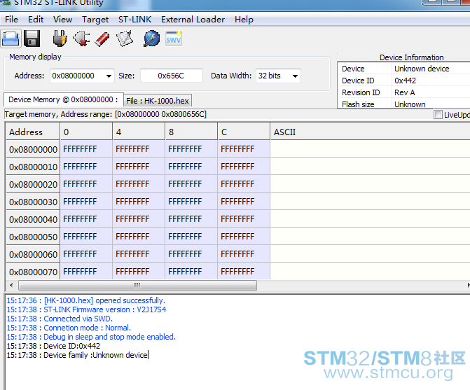

下载器ST-link V2 .SWB连接,在STM32F030k6t6上能正常使用,在芯片STM32F030CCT6连接后不能读出芯片厂商,STM32F030CCT6才买的没有载过程序,是买到假货了吗

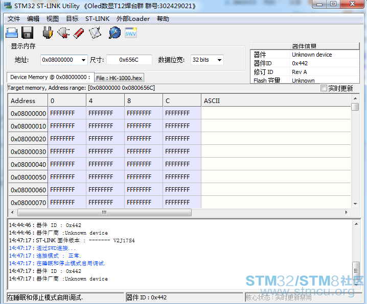

zxccc11 回答时间:2018-2-10 15:37:12
安 发表于 2018-2-10 15:24
用官方的呢?
http://www.stmicroelectronics.com.cn/content/st_com/zh/products/development-tools/softw ...
现在串口可以下载,STLINK不能识别芯片型号
wenyangzeng 回答时间:2018-2-10 15:05:23
ST-LINKUtility换一个英文版的试看看。楼主用这个中文版的其实就没有识别出芯片的型号,提示:器件  Unknown device

芯片读保护了呀。可能购买了下载过代码的片子。

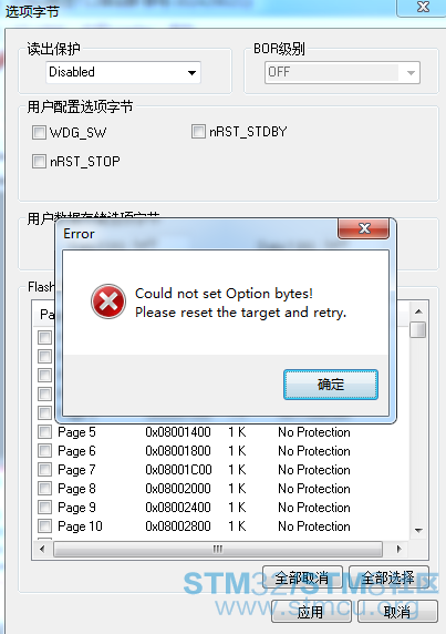

zxccc11 回答时间:2018-2-10 13:35:56
读保护了也能读出厂家信息的,用STlingk可以解锁

zxccc11 回答时间:2018-2-10 14:28:41
安 发表于 2018-2-10 14:22
用官方的STLINK能不能读取出来,或者用ISP模式读取一下。
上传的图就是用STM32 ST-LINK Utility读取的

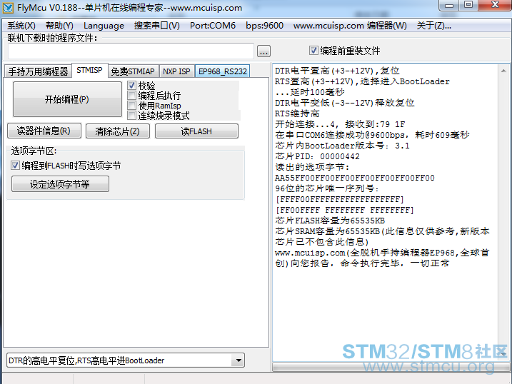

zxccc11 回答时间:2018-2-10 14:46:52
安 发表于 2018-2-10 14:44
哦。楼主用ISP模式,或者其他仿真器能读取出来吗?
用了串口也读不了
废鱼 回答时间:2018-2-10 14:57:21
串口也识别不出来?能进入到读取芯片那一页吧
zxccc11 回答时间:2018-2-10 15:01:58
能读
zxccc11 回答时间:2018-2-10 15:06:37
串口 读取信息,STLINK英文一样
