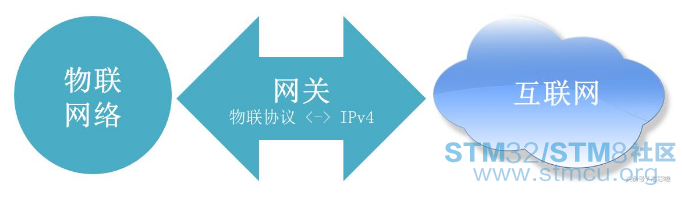

物联网中的传感终端与计算机和手机不同,大多数的传感终端采用的是计算能力弱的单片机(MCU)不是计算机和手机用的高性能处理器(CPU),因而不能运行互联网的IP协议,而只能运行一些简单的通信协议。物联网络与互联网的连接就需要网关作为物联网络和互联网之间的桥梁,进行设备的连接和协议的转换。物联的网络是以怎样的姿势连接到互联网的呢? 本文盘点下物联网的互联网入口。

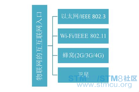

* a0 ]$ \) |# I6 ? 11.png * D- |; v- _5 i' ]( v0 v

物联网的互联网入口,图示如下:8 c2 N$ C  G0 }3 |0 @
  R( C  ^. n8 U- p2 l9 K7 U
4 H3 r* w+ q5 D# e, `) B8 |- P% r1 I# \
