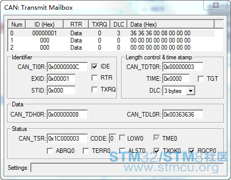

首先,调试可以发现发送是OK的:

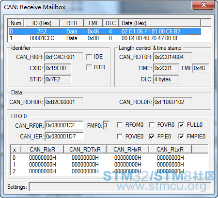

然而,不管是用Simulator还是JLink调试,总是进不去中断,接收邮箱也一直是空的(见下图)不知道是怎么回事?
是否在环回模式下不支持这种功能?有碰到过类似问题并解决过的兄弟,能否讲解一下?

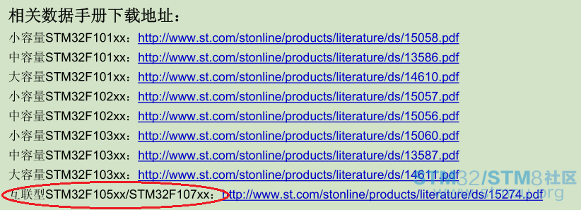

把此处的 14 改为 0-13 的数试试。
此处有提到。
此处不应屏蔽,否则进不了中断。
参考手册上多次提到非互联型产品只有0-13个过滤器可用。
STM32F103ZET6是非互联型产品。
参与人数 1蝴蝶豆 +4 收起 理由
zero99 + 4

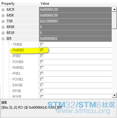

CAN_IT_Config那个,我把它放在了void XDCAN_NVIC_config(void)的最后一句中,然后我在调试的时候也检查过IER寄存器,FMPIE0是打开的: 2018-02-28_114010.png
另外,我不知道之前怎么鬼改改的,现在发送的状态都一直是CAN_TxStatus_Pending,这么看来发送都不成功了?

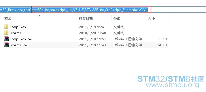

建议先把固件库中的CAN例子跑通,内回环模式和正常工作模式样例都有。
参与人数 1蝴蝶豆 +2 收起 理由
zero99 + 2
