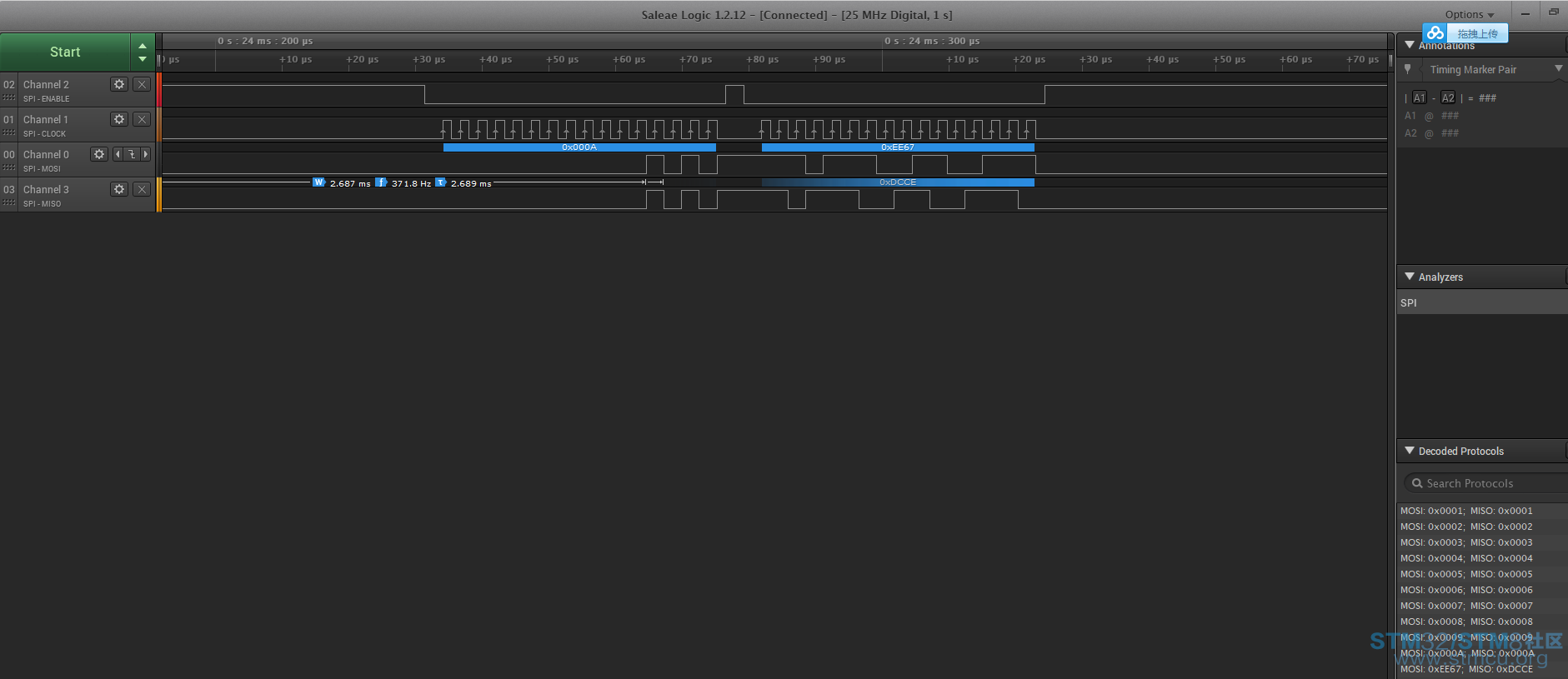

用STM32F031,设计一个SPI Slave; 另外一个STM32F031 作为Master来读取SPI Slave的10个数据,SPI slave发送完10个数据后,Set CRCNext。 尝试在SPI Slave的主程序里面和中断程序里面,去发送这10个数据,并Set CRCNext. 结果MISO的波形,如附件。 数据是uint16_t send_data[10]={0x0001,0x0002,0x0003,0x0004,0x0005,0x0006,0x0007,0x0008,0x0009,0x000A}; 与正确的CRC,左移了1位; |
CRCçMOSI波形ä¸å¯¹
