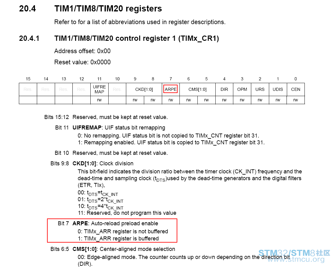

起用了缓存,你的第29行用了,TIM1->CR1 |= TIM_CR1_ARPE;
因此,就像注释38行、43行说的那样,第一次是把数据从buffer加载到preload寄存器,第二次是把preload寄存器中的数据加载到active寄存器寄存器。
