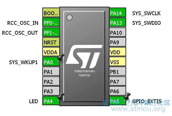

  既然是低功耗模式配置嘛,很简单: 1.PNG GPIO中断用来进入低功耗模式。

& `) {1 N, \+ e) J# j7 W  T  可以开始弄个按键接上去然后观察了,俩按键,一个接GPIO中断,一个SYS_WKUP。观察现象,有错就在仔细查查,我这边没问题。0 `& U0 i& a5 L" s+ S5 R/ V9 N) I  [
