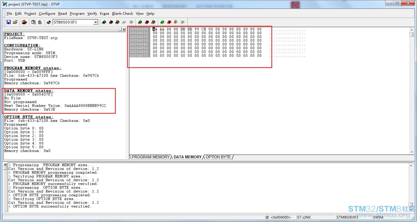

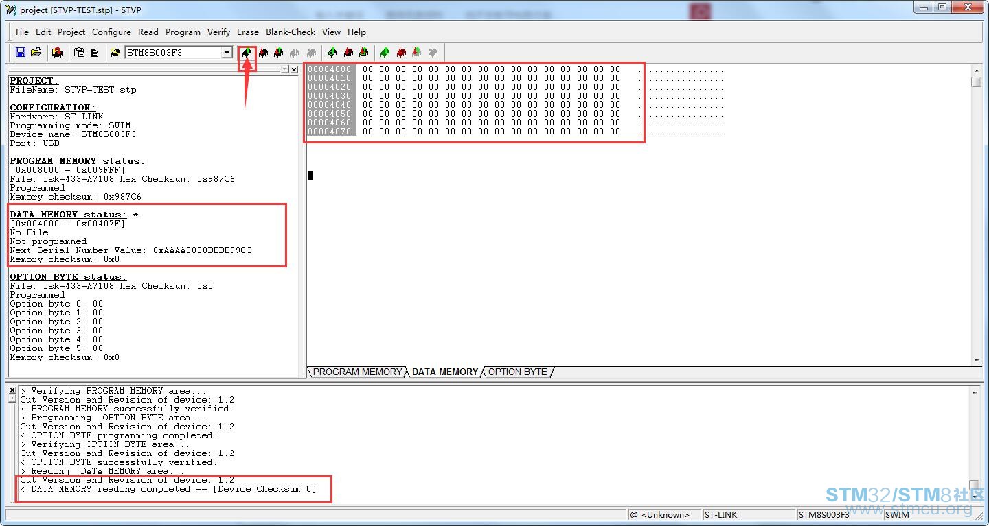

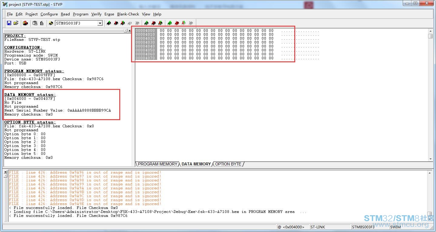

请教下各位大神,STM8芯片,在STVP中打开一个烧录工程后,在project\edit\serail number\ 选上允许序列号,然后在地址中如果写入0x4000 ,也就是将序列号烧录到eeprom区,在烧录的时候可以看见EEPROM区的数据变化,但是如关闭STVP再打开STVP,再读出eeprom区的数据的时候,发现这序列号根本没少进去.读出来的全部是0. 如果将地址改为0X8000后面,也就是程序区的,空余位置,可以烧录序列号,再次读出来也可以. 请教为何序列号不能烧进EERPOM区域呢?或者是我什么地方操作错误? 忬¡è¯»åæ¶ï¼æ°æ®ä¸º0äºã ![]() ç§å½åçDATA MEMORY,ææ°æ®åå ![]() ç§å½åçDATA MEMORY ![]() |

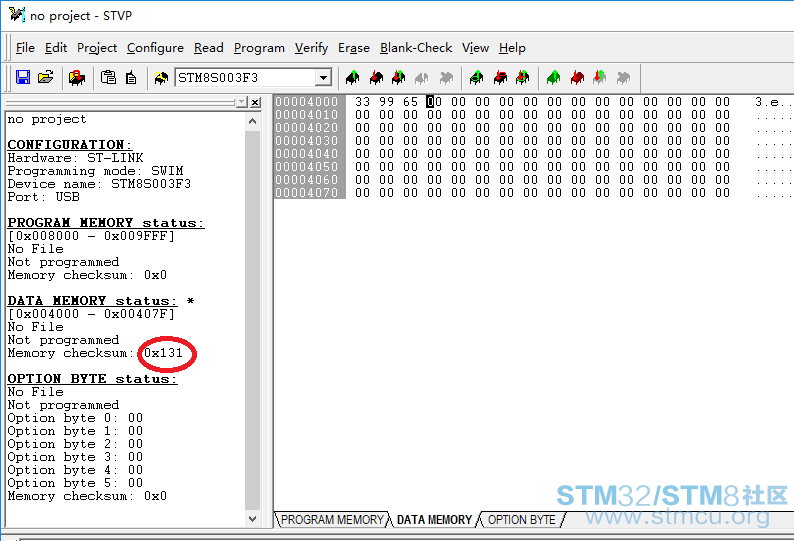

我试了一下,可以写入。
楼主检查一下是否芯片读保护了。
你好,可以再读出来吗?
上图就是写进后再读出的。红圈里是校验和。
我的ROP是OFF状态,写不进去,不知道是什么原因。
大师,我读PROGRAM MEMORY上的数据,是正常的,读DATA MEMORY上的就为0,DATA区上的应该是没写进去。
