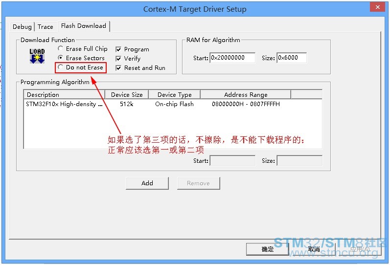

maxtch 回答时间:2018-3-9 00:25:11
Keil 的调试器设置对不对?

butterflyspring 回答时间:2018-3-9 10:41:14
是的,要看看你keil是怎么设置的了
sean_zhong-2337 回答时间:2018-3-9 15:46:09
绝对没有选择Do not Erase ,程序也干扰到PA13,PA14. MCU也没有休眠.

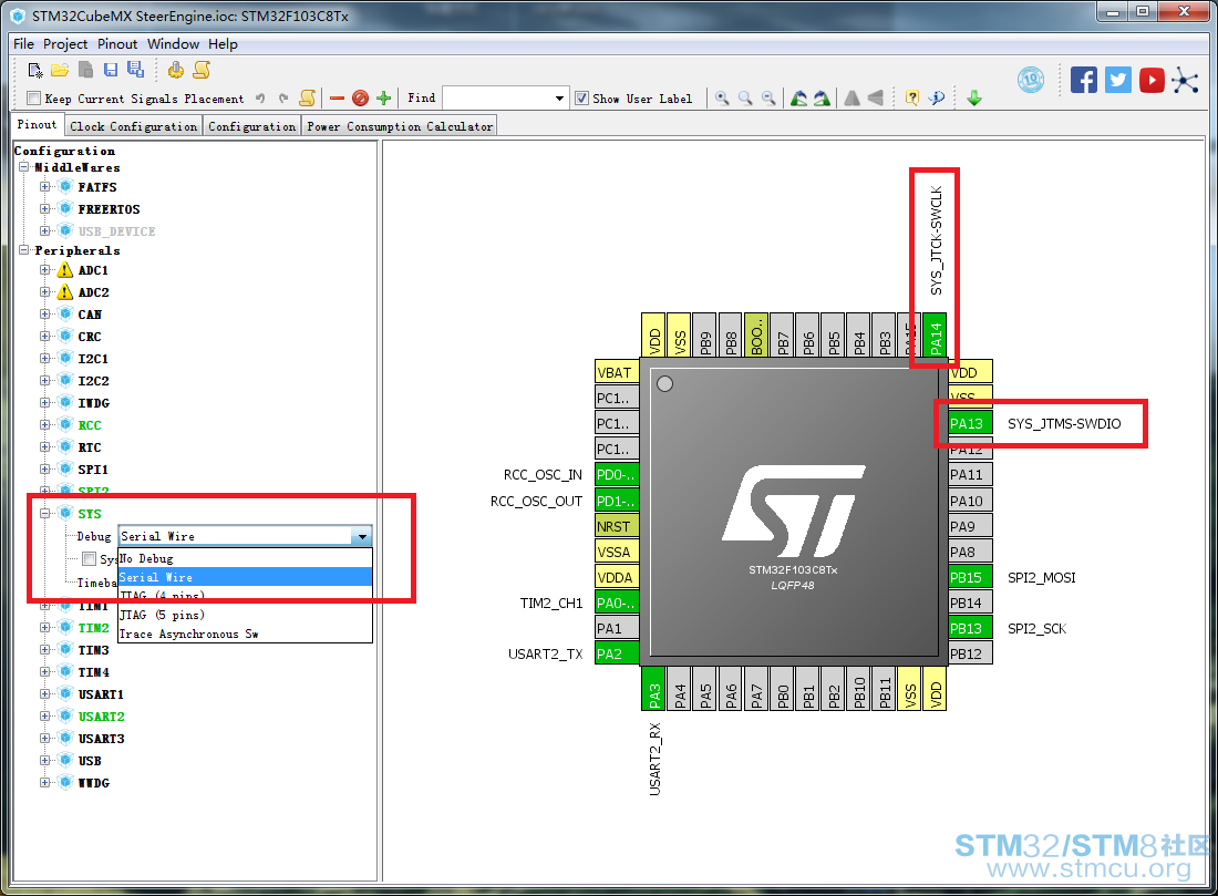

jjbboox 回答时间:2018-3-16 16:58:33
还有一个可能,就是STM32的调试模式没有开启。
如果你是用CubeMX的的话,请把引脚设定的SYS->DEBUG设定为Serial Wire。否则第一次烧录以后就无法再用ST-Link烧录了。
如果确实是这个问题导致的无法用ST-Link烧录,那必须先改CubeMX的设定,然后重新生成工程编译后用串口方式烧录一次,以后就OK了。
所以如果用ST-Link的话,每次CubeMX新建工程,第一件事情就是把调试模式设置为Serial Wire。
